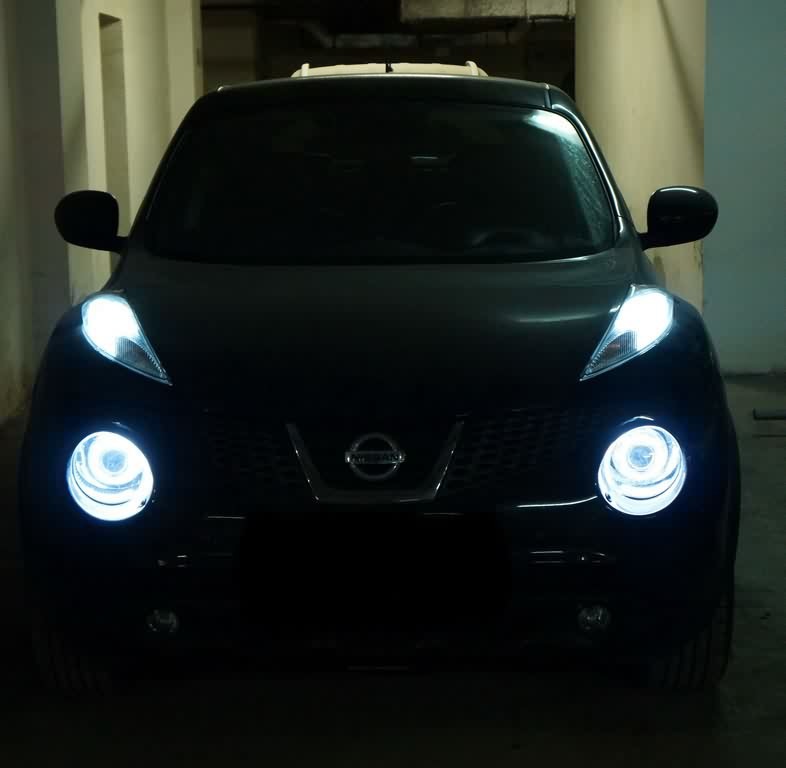

Твои светодиодные колечки со стабилизатором тока уделывают эти CCFL по силе света и внешнему виду вчистую! victory.gif
Второй год включены у меня колечки на постоянку и, не смотря на то, что включаются они ДО зажигания, рабОтают исправно!

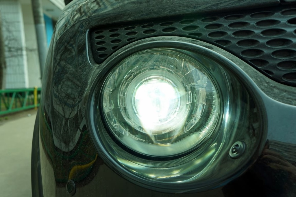

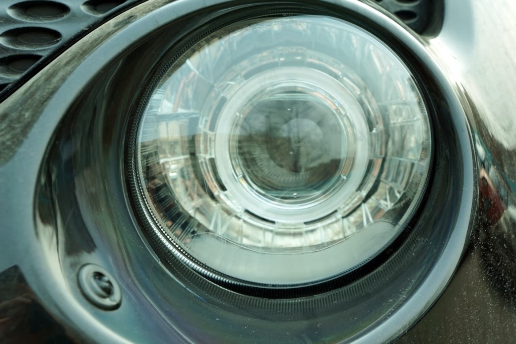

Фары Жука, вроде и ненамного меньше еНотовских, а колечки как-то совсем по-другому смотрятся, хуже. sad.gif
Возможно, такой эффект получается из-за переотражений от тёмного пластикового элемента вокруг фар.
Молодец, работа твоя, как и обычно, на высоте! good.gif В этот раз опять на выезде... Уникум! wink.gif
Если приглядеться, то на первой фотографии видно, что линза не круглая, а чуть приплюснутая, я бы сказал прямоугольная с сильно зализанными углами. Если честно первый раз с такой столкнулся.
А я, хоть и не сезон, намыл своего еНота по случаю и устроил фотосессию. uga.gif
Вроде, лучше получилось, чем раньше, фары обновлённые отобразить, да и погода в этот раз не препятствовала... blush.gif
Фото, разумеется, кликабельны. Весь альбом, как и прежде, ТУТ.

Наконец-то работа закончена и принята заказчиком. Процесс сборки и прокладки электрики я не документировал, поскольку сделали совместно с отцом и в темпе вальса, ибо с подключением ДХО немного слажали - в первый раз подключили к +12в в режиме паркинга и при переключении в драйв огни гасли, а должно было с точностью наоборот.
Прошу прощения за пыльную машину - в паркинге дни уборки, пыль стоит столбом.
Итак подкапотное пространство приобрело следующий вид. Подключение фар осталось практически всё штатное, только провода поворотника удлинили для подключения в новое место.
Силовая проводка раздельная с двумя предохранителями на левую и правую стороны что делает более безопасной подключение и сводит на нет возможность остаться вообще без света.
Маски я всё же притемнил тонировочным лаком меньше чем опытную в предыдущих записях, посчитал что слишком тёмную сделал.
Линзы сели существенно глубже чем на моей машине - сами линзы гораздо меньше, да и резать отражатель больше не хотелось, он и так весьма хрупкий и было бы очень проблематично менять лампы.
Машина с выключенными огнями стала смотреться гармоничнее без ярких пятен хромированных фар, но тем не менее глаза остались проявленными и не теряются на общем фоне.
В режиме ДХО светодиоды плохо различимы - слепят единым ярким пятном. Пожалуй даже поярче тигуановских, что используются в моих фарах.
Но при съёмке против солнца светодиоды становятся различимы:
Лампы в линзах стоят новые Osram Xenarc 66040, так они выдают приличней желтее оттенок, чем светодиоды. У меня цвета совпадают, а здесь светодиоды ближе к 4800К.
Фото обеих демонов на парковке:
Результат света переделки следующий:
Дальний свет:
Видео всех режимов работы оптики. Мигание как я и предполагал работает изумительно - днём мигают ДХО, ночью мигают габариты и билинзы.
