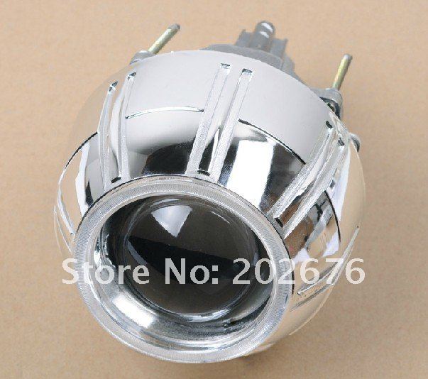

Они с рефлектором для ангельских глазок. Теперь вопрос: "Купить глазки готовые на CCFL
или спаять самому на LED3528?"
Последние сильнее греются. И неравномерная полоса света будет.
Насколько я понял, можно вместо обычных SMD использовать сверхяркие светодиоды, на которых Миша мне ангельские глазки спаял.
Он их уже видел, работал с ними, и они ему понравились. Мне результат тоже очень нравится! good.gif

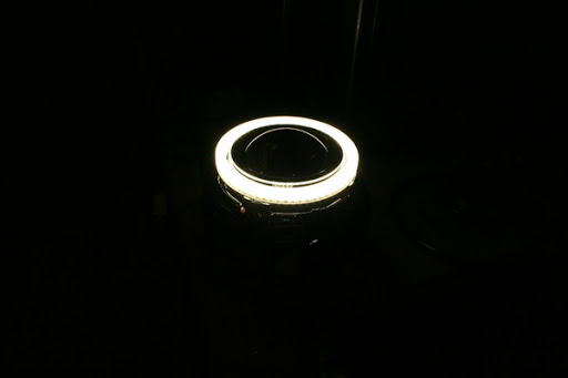

Свет колечка ангельских глазок с П-образным рассеивателем Очень равномерный и ОООООчень яркий. rolleyes.gif
Да, кстати, и эта куча светиков даже при продолжительной работе греется практически неощутимо. victory.gif

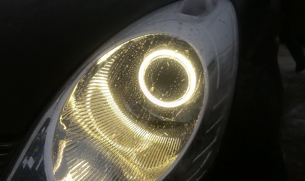

Вот, немножко фото в сопровождение вышеизложенного:
Изображение Изображение
Именно. У Леши стоят колечки с увеличенной плотностью светодиодов, безрезисторные, питаются от стабилизатора тока на ШИМе.
выпъ
какой диаметр кольца? что за светорассеиватель? сколько диодов? есть ли печатка в спринт лайоте?
Ну, и ещё несколько фото "в полный рост", снятые мной в обратной дороге на телефон.
---------- Внешний вид без света совсем ------ --- Включены только ангельские глазки ------
---------- Полный свет пасмурным днём -------- ------------ Полный свет в темноте --------------
Конкретно в данном случае диаметр 100 мм, рассеиватель специальный для именно этого типа колец. Диодов, если не изменяет память, 111 на кольцо. Печати нету.

Вот как фары выглядели изначально
Только колечко. Температура кольца подобрана под температуру основного света и габарита.
Колечко + габарит + ближний свет.
