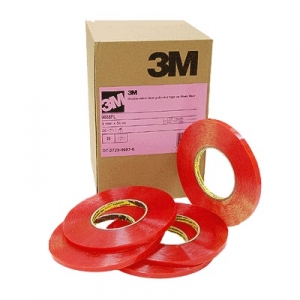

Поделюсь своим опытом.
Центральный выступ пришлось не то что резать - пилить полотном по металлу, иначе он мешал. Спилил сантиметра 1,5.
Клеил скотч на 12 и на 6 мм. Такой:
Перед установкой местами отклеил защитную пленку, хвостики вывел наружу. После установки окончательно по месту - пленку выдернул и зафиксировал решетку.
По поводу установки. Дорабатывать надфилем пришлось все 4 отверстия, смещал все вниз и немного вправо-влево. К сожалению, сделано все это было после покраски, но, надеюсь, что не отлупится.

Енотовед
Ох, 3м-ная пленка штука надежнейшая, единственное учти, что её толщина 2-3 мм, если клеить детали которые ставятся впритык, могут быть проблемы.
71rus
Я на такой клеил все равно от моек и вибраций отклеивался, Затем на саморезы поставил тогда все получилось. Вопрос скотча у меня отпал теперь решетка снимается и ставится за 5 минут.
71rus
Все дело в том что тюн решотка на одну сторону кривовата и поэтому создается паразитный момент который 3М очень тяжело удежать, если бы все было ровно и этот момент отсутсвовал то я думаю все бы идеально приклеилось бы на самый простой скотч. По поводу моего способа крепления все просто до нельзя два простых самореза вкручены изнутри бампера и смотрят острием вверх на них как по направляющим садится решетка и зашелкивается на 4 штатные защелки. Монтаж демонтаж занимает 5 минут не более.
71rus
4 сверху которые

71rus
Я написал в сообщении 424 что ставил на точно такой же у меня и месяца не выдержал этот скотч, а у вас может и подольше постоит
Андрей - Я думал ты уже понял ответ.
Отвечаю тогда - черный скотч держит хУже чем безцветный/прозрачный !
Я пользуюсь строго последним - или на пистоны садить для пущей уверенности!
Весьма странно конечно -- у меня этот скотч держит клык на капоте, который сИИльно жесткий и не прилегает полностью - его насила два здоровых мужика притянули к капоту и там и зафисировали !
И что ты думаешь ? Он себе держится и не подает признаков попытки оторваться, отогнувшись smile.gif
kartoshka
У меня на обычном 3м черном держится, и отваливаться не думает.
12мм - http://fotkidepo.ru/photo/471055/17406R6QE...e4xf/987152.jpg
прозрачный - хотя кажется что красный =))
