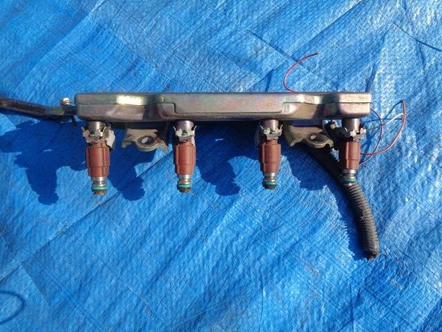

Цитата(Отец Фёдор @ 25.4.2018, 10:09) *
Рейка на 1,4 неудачно спроектирована.
Сравните с 1,6 и другими.
Ввод топлива происходит в средней части боковой стенки.
При не герметичности системы, воздух может проникать через форсунки (или - и) из бензостанции и в верхней части рейки скапливается.
Топлива не хватает для нормального пуска ДВС п первого раза.
Прогретый 1,4 на ХХ потребляет 0,1-0,15 г/сек топлива. Холодный на запуске он жрет немного побольше. Но даже если десятикратно, то за 3 сек прокрутки до момента запуска и последующей работы 1-2 сек до самопроизвольного останова, из рампы, пускай полупустой, должно израсходоваться 5-7 г (на самом деле сильно меньше).
Емкость рампы несколько десятков мл.

Теперь по теме: при завоздушивании топливной магистрали запуск затрудненный, мотор пытается "схватывать" отдельными вспышками и не выходит на стабильные обороты. Глохнет сразу или в лучшем случае до повышения давления в рампе работает с перебоями. А здесь пуск "ровный", пропусков воспламенения нет, просто мотор резко останавливается.
Отец Фёдор
При завоздушивании топливной магистрали и верхней части рейки запуск идеальный, ДВС схавтывает сразу, Насос создает давление, и продавливает пробку в рейку, топливо есть в нижней части рейки, но как только пузырь начинает проходить через форсунки, ДВС голохнет.
В рейке 1,4 штуцер подачи топлива находится в средней части боковой стенки.
Возможны 3 варианта появления воздушной пробки в верхней части рейки.
1. Паровая пробка из-за бензина (зимнего летом) или неправильного состава.
2. Не герметичность подающей магистрали (включая насосную станцию).
3. Не герметичность форсунок.

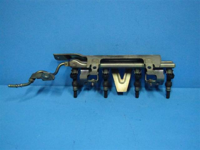

1,4 - штуцер находится в средней части корпуса, а в верхней части находится паровая (воздушная) пробка.
1,6 - штуцер находится в верхней части корпуса - паровая (воздушная) пробка образовываться не может в принципе.

Топливная рейка на праворульных ДВС HR15 2005 года имеет "декоративное" утолщение - сепаратор возле вводного штуцера.
Эта форма не зря сделана позволяет собирать воздух и пар.
На 1,4 такого сепаратора нет.
На 1,6 сепаратор есть.
Что самое интересное - это проблему можно смоделировать на столе из прозрачных элементов и все красиво снять.

Сравните всетаки рампы 1.4 (не 5 и не 6) мотора европейца и японца.
Так вот японец никогда не испытывает проблем с запуском при прочих равных условиях с европейцем.
ЗЫ: на ваших фото видно, что на 1.5 и 1.6 боковые стенки ровные, верхняя фигурная, на 1.4 верхняя плоская, а боковая фигурная. Так что тут, скорее, разница в компоновке, а не содержимом.

Сравните все-таки рампы 1.4 (не 5 и не 6) мотора европейца и японца.
Наконец Вы заметили, что выпуклость на японце находится вверху, сразу над штуцером, там и образуется пузырь, который не мешает работе ДВС при пуске и (или) работе.
В этой рейке пузырь образуется выше штуцера, в верхней половине и проявляет себя иногда крайне не хорошо.

Если беретесь сравнивать рампы разных моторов, то обратите внимание на их объем и высоту.
Во-первых, очевидно, что в рампе 1,4 места для возможного воздуха нисколько не меньше, чем в рампе 1,5/1,6.
Во всяком случае, достаточно.
Во-вторых, крайне опрометчиво утверждать, что утолщение специально спроектировано как ловушка для воздуха и паров. Может быть, это рессивер для снижения уровня пульсаций давления? Конечно, это просто малобоснованный домысел, но по крайней мере правдоподобный в сравнении с дикой гипотезой "сепаратора". Если серьезно, вероятнее всего это утолщение сделано просто для согласования размеров трубки и торца рампы. Не зря же наличествует кронштейн-усилитель. Обратите внимание на его ширину. Представляете, какие напряжения из-за вибрационных нагрузок могут возникнуть в месте крепления, если ширина будет недостаточной?
В-третьих, с учетом расположения рампы на моторе под большим углом к горизонту, эффективный объем этой "ловушки" вообще становится ничтожным.
В-четвертых, сравнительно небольшой бортовой наклон авто сразу сводит на нет предполагаемый функционал утолщения как средства борьбы с пробками.
В-пятых, какой смысл в этой якобы ловушке, если ничто не мешает скапливаться воздуху и парам еще и в трубопроводе?

В рампе 1,4 штуцер в средней части, весь объем, который выше штуцера может заполнится паро-воздушной пробкой включая подводящую трубку.
Пример:
ДВС после поездки, топливная система по Вашему объяснению ранее - не идеально герметична, медленно снижается давление в рампе капает в коллектор через форсунки или назад в бак через станцию.
Возможно?
Давление топлива снижается, бензин горячий, испаряется, давит, продолжая капать в коллектор и (или) в коллектор.
Возможно?
Образуются пары и скапливаются в рампе и в трубопроводе.
Возможно?
Снижается температура, давление и объем бензина.
Наступает равновесие.
Утром ДВС запускается легко, (бензин есть в форсунках на пару пшиков) но глохнет - пошел воздух.
Чтобы подхватить и держать обороты необходим бензин, а он закончился, независимого ускорительного насоса нет (не карбюратор), педалью газа ничего не накачать.
Контроллер максимально пытается направить топливо в коллектор, а оно... закончилось.
Обороты снижаются.
Все.
Новый пуск - интенсивные обороты, воздух уже весь ушел через дюзы - ДВС сразу подхватывает.

А пришлите реальное фото рампы 1,4 евро и японского формата.
Там будет видно.
Я нашел фото только 1,5 японского розлива.
Там все правильно сделано.
