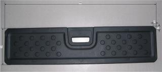

Всем доброго времени суток! На днях занимался полкоделанием smile.gif. И вот проблемка: Размеры маленькой полки по глубине не совсем верны (для моего багажника)! На фото указан 234мм, а у меня в реале получилось 243мм, а это почти см как никак, пришлось малую переделывать, так что воспользуйтесь замером ниши в багажнике перед изготовлением!

А может ли кто выложить размеры верхней полки? Т.е. той которая поднимается когда заднюю дверь открываешь.

Дык, она же "фигурная и объёмная"... Стоит ли её из какой-нибудь фанеры выпиливать??? sad.gif

Главное размер знать, а формы доп.накладками и вставками придать можно - смотря под что использовать, к примеру можно лист ДВП на фанеру наклеить с квадратными окошками, обтянуть тканью и будут углубления под что-нибудь - простой пример.

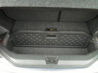

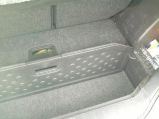

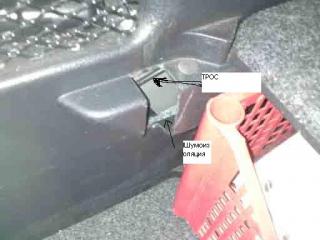

Наконец то прорезал упор в крышке полок и заднюю полку поставил вертикально, аки на новых НОТАХ. Пластик режется легко, можно ножовкой, можно надсекать просто перочиным ножом. Я использовал тонкую фрезу, надевал на аккумуляторную дрель. Теперь по багажнику ничего не катается!

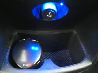

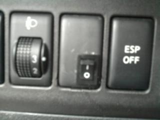

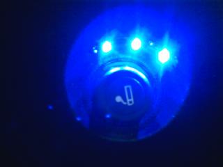

И докучи подсветил прикуриватель, а то в темноте пепельницы не видно, да оно и красивее так. Пользуюсь диодами на пластиковой клеевой ленте, которые километрами продаются на радиорынках. Цвет можно любой, кто какой захочет. Нарезается по разметке через 3 диода, далее подпаивается и поехали... Проводку скрыл, просверлив отверстие с самого края приклеенной ленты. Кнопку тупо врезал в заглушку ( она у всех торчит бесплатно), ну и соединил на прикуривательной проводке с учётом полярности. Штатная проводка затронута не была. Вуаля!

Вот если бы облагородить разрез, а то как-то не очень смотрится...

Как и сказал Михаил, надо как то облагородить разрез!
Наверное, тоже вырежу... ящик хороший получается... удобно.
сообщение 20.4.2010, 8:00
Сообщение #76
Я давно думал о прорези, но отказался - именно из-за эстетического аспекта.
А если прорезь сделать тоньше, чем надо, а потом нагреть и внутрь загнуть, будет опрятнее.

А разве можно прикуриватель в енту разетку? Где-то читал что категорически нельзя!
Освещение подстаканников (съемное) сделал при помощи старой зарядки от мобилы и одного диода!

Насчёт эстетики. А там и не видно особенно, а когда полка стоит вертикально, то вообЧе хорошо. Это же багажник всё таки... А так, сами попробуйте, потом напишите, как получилось, я хоть позавидую. Кстати! По самой видимой, передней части рядом располагается металлический привал, к которому эта обшивка и крепится, до него недопилил 7 мм всего. И к нему вконтакт ничего придумать не могу, а вдруг снимать придётся?.
К слову о прикуривателе. Он же в рамке и достаточно мощной, не нагреется. В "десятках" то стоит, и ничего. А проводка туды штатаная с вполне приличным сечением подходит.

На фотках плохо видно, там в пластиковом коробе на который полки облокачиваются, идет усилитель? Или он пустой?
Я ещё хочу для эксперимента сделать из фанеры полки на рояльной петле с фиксатором в вертикальном положении...
Другой автомобиль (1995)
Пашкинсон
сообщение 20.4.2010, 12:43
Сообщение #80
Сообщений: 57
Регистрация: 15.9.2008
Из: Москва, СВАО, Останкино
Наверху усилитель не идёт, внутри пустота ( сопровождаемая кусками шумоизоляции) , но привальная планка из металла идёт по внутренней стенке и начинается ( слава создателю) дальше, нежели мы будем врезаться. Её не сфотаешь никак, только на ошупь. Кстати, крепления закрыты пластиковыми заглушками .Ещё обращаю внимание, что по левой стороне в глубине ( видно на снимке) проходит трос ( чёрного цвета), ибо на провод не похоже. скорее всего от лючка бензобака.
