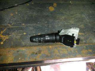

Читал тему так как сам заморочился с установкой противотуманок. Я собрал комплект для установки, купил подрулевой с функцией авто света, думал что на этом все.Вскрыл кожух рулевой колонки, снял старый рычаг поставил новый, а у меня загораются все лампочки на приборке и включаются дворники и свет, при этом на никакие манипуляции реакции нет, снимаю ставлю обратно свой старый переключатель все работает как должно.Кто что может сказать по этому поводу, куда смотреть, что искать?

Напишите код вашего подрулевого сюда с автосветом.
xameleon69
сообщение 21.9.2015, 23:21
Сообщение #952
Сообщений: 57
Регистрация: 31.1.2015
Из: г.Тверь
вот такой у меня, покупал по авито кода не знаю, на рычаге написано PA6-GF30? но это скорее всего не то что нужно.

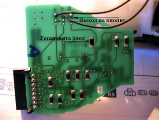

дело точно в рычаге, разобрал сегодня его вот что на плате увидел, а на второй фото показана плата со стандартного рычага, как видно моей не хватает пару диодов, кто что скажет , может быть этот рычаг не совместим, и что если припаять сюда диоды, зафурычит?

Да, должно заработать. У меня такая свистопляска началась, когда во время пайки маленькая капля закоротила 2 контакта.

впаял диоды как на схеме, подключил рычаг, на панели приборов загорается лампочка что противотуманки включены, рычаг он видит , а противотуманки сами не горят.
Полез смотреть предохранители, нашел схему, оказывается у нас есть предохранитель на противотуманки в большом блоке под капотом, проверил он цел, еще на схеме есть реле под противотуманки, его нет и на схеме и у меня, переставил туда соседнее реле, результата ноль, не знаю куда дальше копать!
А проводов почему 3?
Два всего то надо на птф.
Может из за автосвета не пашет. Правый провод попробуй отпаять.
И еще может быть не правильно собираешь обратно переключатель.
Я себе норм сделал, а друг так же мучался, оказалось собрал неправильно, я собрал ему и все заработало
спасибо попробую отпаять провод, скорее всего он на автосвет, но у меня на приборке загорается что противотуманки включены, что значит не правильно собираешь обратно переключатель? там крышку обратно поставил и всунул в то же место откуда снял штатный, что там может быть еще?

Решилась моя проблема с птф, хотел тут отписаться, после того как рычаг перепаял и на приборке стал появляться значек что противотуманки включены, а они не работали, оказалось все дело в том что криворукие китайцы перепутали плюс с минусом, а так как я брал светодиодные противотуманки то этот момент был критичен, поменяв провода в самой фаре местами противотуманки заработали как ни в чем не бывало.
