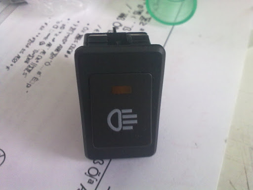

К выводам А и В припаиваем провода необходимой длинны, которые пойдут на кнопку управления, на концы проводов припаиваем клемники. Припаиваем любой диод на указанное место
Далее собираем всё в обратной последовательности.
Кнопку управления я установил на заглушку, которая находиться рядом с кнопкой омывателя фар.
Всё прекрасно работает по раздельности, и даже авто свет. При выключении зажигания все гаснет и головные и противо туманные фары.
В новом под.рулевом стоит тот же механический микрик = 2800р, а мне кнопка и диод обошлись в 20р.
