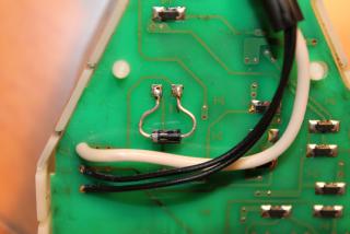

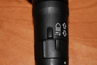

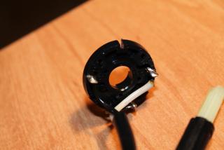

Крик помощи!!! Пришло тепло, нашел время, установил туманки Depo, разобрал переключатель, сделал всё как писал Rinat, впаял диод, ничего не горит, теперь даже и задний фонарь туманки перестал гореть, на приборном щитке ничего не загорается, в плане индикатора включения туманок... sad.gif Может я чё-то не до понимаю?! Подскажите, Братцы!
Проверил все предохранители, в норме, релюшки вроде тож, в общем с виду красивые глазки, но без света...
Сообщение отредактировал Dusha - 21.5.2012, 19:51
Котик без Енотика...
DVN
сообщение 22.5.2012, 7:15
Сообщение #356
Сообщений: 1 986
Регистрация: 5.12.2008
Диод не задом наперед припаяли?
сообщение 22.5.2012, 7:25
Сообщение #357
+100
Rinat
сообщение 22.5.2012, 14:10
Сообщение #358
Сообщений: 2 724
Регистрация: 8.2.2011
DVN, БратецЛис Не соглашусь, задний не перестал бы работать, припоя наплавили? Если да то положи эту контактную площадку на плоскую поверхность, посмотрите по касательной, все должно быть на одном уровне, если нет то шлифаните припой на очень мелкой шкурке, под уровень остальных контактов.
Новое фиксированное положение на сколько "уходит" от нулевого положения?
 (2017)
land cruiser prado 150

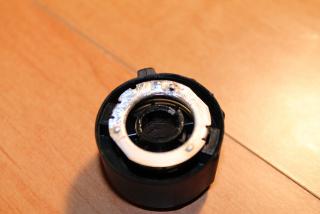

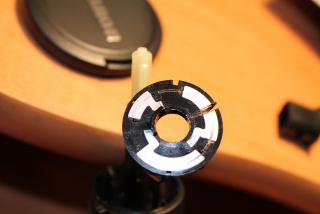

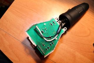

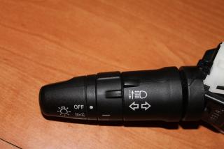

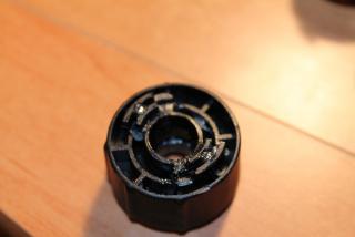

Dusha
сообщение 22.5.2012, 19:17
Сообщение #359
Сообщений: 414
Регистрация: 9.3.2012
Из: Бермудский Треугольник "Москва-Воронеж-Белгород")
Диод согласно схеме припаял, точ в точ! а вот на счет припоя на площадке проверю good.gif Rinat спасибо за ошибку, честно не проверил, напаял и собрал подрулевой, фото положения сейчас сделаю и вышлю
Сообщение отредактировал Dusha - 22.5.2012, 19:18
Dusha
сообщение 22.5.2012, 20:12
Сообщение #360
Сообщений: 414
Братцы выкладываю фото того, что натворил!
После обработки напильником и паяльником,
действительно появилось новое фиксированное
положение включения туманок, вот только не горят они...
Посмотрите, мож что не так?!
Сообщение отредактировал Dusha - 22.5.2012, 20:15
