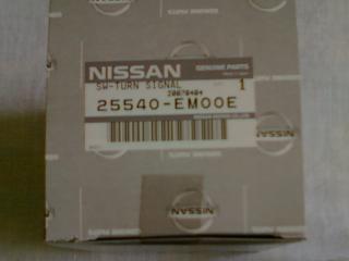

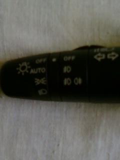

Я ставил такой...

Цитата(Logan @ 18.10.2011, 6:03) *
Я ставил такой...
Спасибо, Человечище !!!
Наконец-то.
А тепеь ещё не менее важное,
помио подрулевого, втыкал предохранитель и релюшку???
Или всё сразу зАфУнКцИкЛиРоВаЛо ????
Logan
сообщение 18.10.2011, 14:47
Сообщение #224
Сообщений: 984
Регистрация: 31.5.2008
установил ПТФ + подрулевой... и всё завертелось !!! + бонус(лампочка индикации о вкл. ПТФ на панели приборов загорелась)
