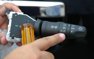

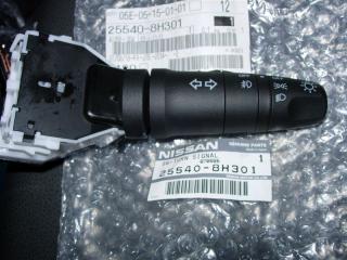

doctoric
сообщение 3.7.2011, 22:46
Сообщение #197
Сообщений: 28
Регистрация: 11.5.2009
Люди добрые, подскажите, что у нас с левым подрулевым (для птф)?- он динаков с х-трейловым или нет.
На х-трейлах
1) 25540-8H312 - передние и задние противотуманки
2) 25540-8H301 - только задние противотуманки
3) 25540-8H300 - без противотуманок
у нас
25540EW02E
весь вопрос упирается в стоимость и сроки, 312 и 301 внешне похожи на наши кто-нибудь ставил?
ЗЫ: буду очень признателен.
про птф для х-трейла http://forums.drom.ru/nissan-x-trail/t1150950164-p16.htmlфото их же
Сообщение отредактировал doctoric - 3.7.2011, 23:00
Toxep
сообщение 4.7.2011, 9:09
Сообщение #198
Сообщений: 809
Регистрация: 3.4.2009
На х-трейлах
у нас
25540EW02E
1. Подрулевые с Икстреилом у нас одинаковые. http://www.clubnote.ru/forum/index.php?s=&...ost&p=89781
2. По фото 312 и 301 видно, что это от праворуких машин. У вас праворукая японка?
3. Поставьте кнопку и не мучайтесь! Дешево и сердито!
Сообщение отредактировал Toxep - 4.7.2011, 9:13
