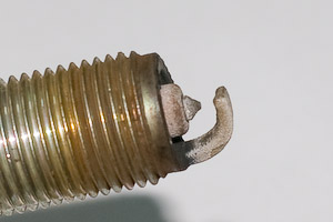

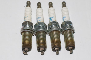

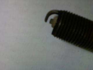

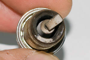

Поменяли вчера свечи
Стояли NGK платина. Еще официалы ставили
Пробег свечей 75000. Работали нормально Покажу состояние
Бензин был всякий и 92 и 95
Поставил Денсо Иридиум.
Аккумулятор не отсоединяли, заслонку отключали, но не трогали руками.
Обороты ХХ не изменились.
Сообщение отредактировал Bob - 1.11.2011, 19:12

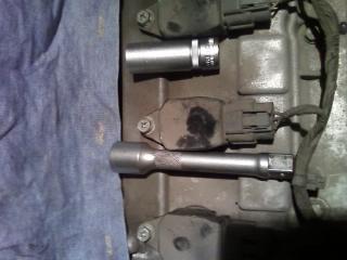

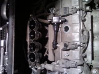

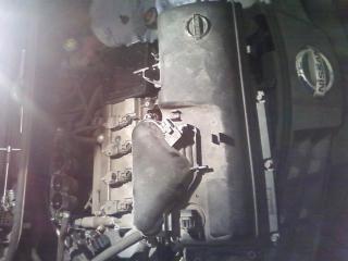

Сегодня, наконец-то, поменял свечи на своём ЕНОТе, прошли 48000. Бензин 95 Экто Лукойл. С завода стояли Чемпион, поставил NGK платину.
На 1.4 свечной ключ на 16. С набора ключ на 16 и удлинитель вошли отлично, так что без проблем.
На все плюс замена масла и чаёк ушла пара часов...
