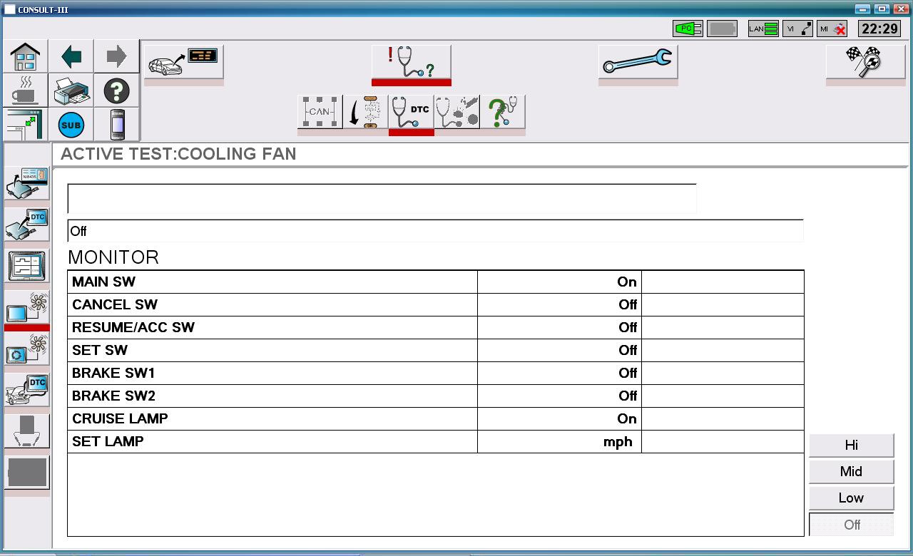

Сегодня провел дорожные испытания на дорестайле 2008Y 1.6L HR16DE AT.
Родной дорест софт 23710-9U12A.
Переделал его на ASCD 23710-9U12X.
Но малость перестарался, круиз работает/включается/ускоряется/замедляется, кнопки и концевик педали тормоза корректно функционируют, автомобиль #едетсам, но появилась ошибка P1706 smile.gif
Можно схитрить, добавить 69-й пин в разъем блока ECM и прокинуть его до ингибитора, но это не True.
Так-же проанализировал софт с ESP/VDC 23710-9U13A, на его основе собрал софт 23710-9U13X ASCD VDC.
Когда на 100% проверю работу этих софтов - отпишусь.
Электропроводка от блока ECM до подрулевого шлейфа и дополнительного концевика педали тормоза отсутствует.
Замена блока ECM не требуется, но софт пока под круиз без лимиттера, по аппаратной части под лимиттер еще не проверял дорест блоки ECM от E11.
Тесты ставлю на блоке ECM от пруля, а там вообще ничего не распаяно, япошки экономисты biggrin.gif
Но кста за обвязку 69 пина все распаяно, при коммутации туда +B, статус вижу как меняется.
23710-9U12A 19U12A_5CMC9EE5_E11_HR16DE_RUS/UKR_AT_2WD;
23710-9U12X 19U12X_5CMC9EE5_E11_HR16DE_RUS/UKR_AT_2WD_VDC;
23710-9U13A 19U13A_5CMC9EE5_E11_HR16DE_RUS/UKR_AT_2WD_ASCD;
23710-9U13X 19U13X_5CMC9EE5_E11_HR16DE_RUS/UKR_AT_2WD_VDC_ASCD;
-----------------------------UPD от 14.03.2020Y-----------------------------
Прошивку пересобрал, теперь PNP-Switch, как и ранее на Nissan Note E11 будет коммутироваться по 70-му пину разъема F11 блока ECM.
Все штатно и не потребуется его перекидывать на 69-й пин.
Далее надо будет снова провести дорожные испытания этого софта, а то вдруг чего-то о5 перемудрил.

Как оказалось в некоторых рестах так же отсутствует электропроводка.
Притом разъем с проводами для доп концевика педали тормоза присутствует, но частично не подключен.
Электропроводка от подрулевого шлейфа до промежуточного разъема по пути к блоку ECM отсутствует.
Всё вышеперечисленное возможно воссоздать/восстановить по схеме, проблем в этом не вижу.
