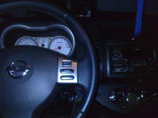

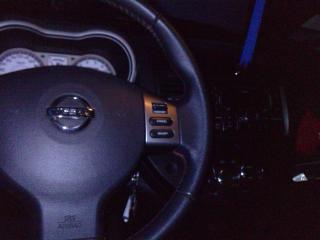

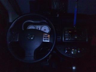

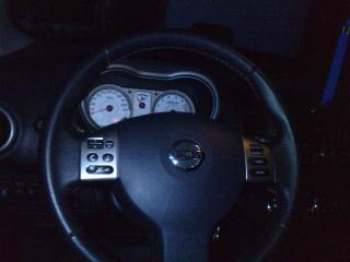

А я поступил так............... Причем, будет полноценный круиз............
Подключается сей девайс к 94му и 95му контакту блока ЕСМ....... Меняем прошивку блока ЕСМ на доделанную прошивку от С11 модели (тиды)........ Единственное, с индикацией пока лажа.... Но всё в процессе............
в Кама-сутре опечатки!

max127   Автомобиль 2007 года........ Кнопки родные на е...   20.8.2009, 21:36

max127   Делаю всё сам..... :blum3: Запчасти не покупал......   20.8.2009, 22:11
