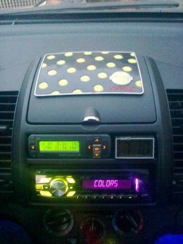

Братия, Бензина, есть вопрос: а маленькие Мультитрониксы (как, например, у Лёши Бензиныча) встанут в отсек который у нас посредине торпеды и где находятся разъёмы USB и AUX, так, чтобы крышка этого отсека закрывалась?
А то у меня есть от одной из прежних машин большой Мультитроникс, я его подключаю когда надо, но как установить его красиво не могу придумать как. А если купить новый маленький, то не хочу его устанавливать открыто - пионеры/наркоманы могут диверсию учинить. Вот думаю, если маленький Мультитроникс в этот отсек встаёт, то может туда его поставить...
забавный енот
на комфортах сюда ставят
Car69
забавный енот, не только в Комфортах, у меня Luxury...
Вот ФОТО.
Krusty
Это понятно - при таких делах ему там самое место. Но у меня бубнитола штатная там всё пространство занимает и менять её я не буду.
Цитата(BENZINA @ 16.4.2014, 21:22) *
За наводку на братский форум спасибо.
А вот то, что у тебя он глюканул, плохо sad.gif , сочувствую Лёш.
