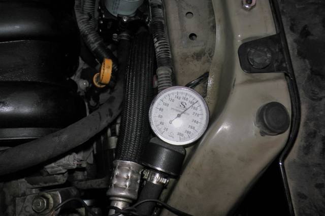

Сначала диагностируем состояние под КК и измерим истинное давление под КК.
Штуцер в маслозаливной крышке
Ноль шкалы смещен на 160 для наблюдения положительного и отрицательного давления
Решение должно быть простым независимо от состояния ГБЦ, ДВС, АБВГД, и др.
Стрелка индикатора должна быть до 160 (это нулевое значение индикатора).
Будем просить стрелку сместится влево.

Индикатор из старого тонометра.
Стекло откручивается, стрелка переставляется на центр.
В маслозаливной крышке удобно установить индикатор, сепаратор масла, штуцер отбора газиков и пара.
Далее необходимо электрическим насосом эту смесь отправить через большой контур на дожиг.
Крутилочка (контроллер) должна изменением напряжения удерживать стрелку индикатора в левом секторе индикатора.
