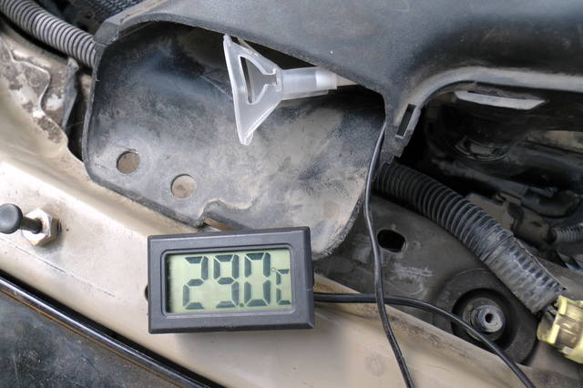

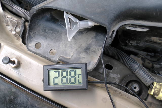

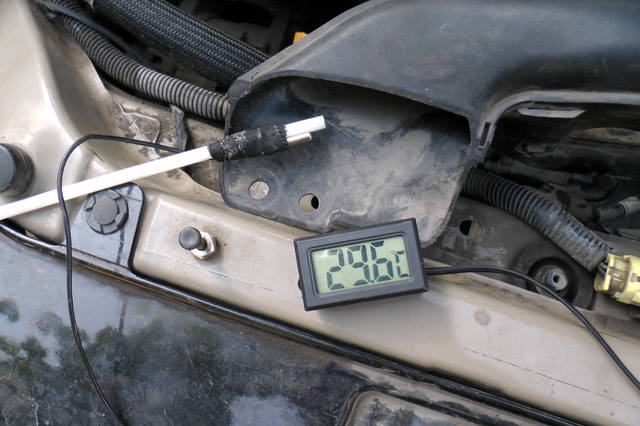

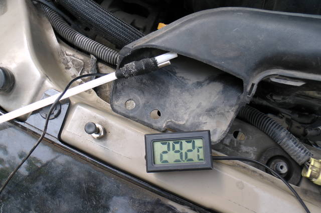

Была использована трубка длиной около 400 мм, на трубку закреплен датчик китайского термометра.
Температура измерялась на входе воздухозаборника два раза и на уровне "так называемого резонатора).

Машина была запущена через 30 минут после поездки, капот был открыт все время.
После запуска ДВС первые два фото показывают температуру на входе, она стабильна.
Далее датчик был введен во впускной патрубок и с каждым циклом измерения делалось фото.
Включившийся вентилятор рекомендовал прекратить измерения.
