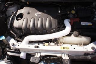

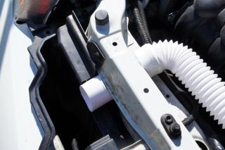

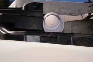

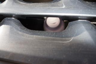

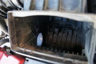

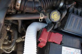

Вобщем от нечего делать принялся изучать моторный отсек Нотика... Что было подмечено: перед воздуховодом осуществляющим забор воздуха для двигателя какойто японоинженер придумал поставить пластиковую накладку. И собственно воздух заходящий в решетку радиатора прямиком не попадает в раструб воздуховода... Берем нож канцелярский и подрезаем эту пластмасску как показано на фото... Далее пришла мысля надеть что нить на конец воздуховода штатного и продлить его до решетки радиатора дабы осуществить забор холодного воздуха спереди авто... Собственно идея потерпела фиаско т.к. скошенный край воздуховода не позволяет на него ничего надеть...
Пошел на рынок - нафиг выкинул все штатные воздуховоды и купил сантехническую гофру... Надеюсь по фоткам все понятно... Особых изменений не заметил т.к.фильтр штатный...Следующий шаг нулевой фильтр в штатное место... Обсуждаем...

не очень понял...объясните мне, плиз, зачем?

Что это дало? Как понимаю мощность увеличить пытались? Трубочка не расплавится? И если честно эта белая гофра мне сразу унитаз напомнила (это без обид) smile.gif Может туда, если уж так хочется, что нибудь с других авто подобрать wink.gif

Чем холоднее воздух тем выше его плотность - следовательно его больше можно затолкать в циллиндры. то есть воздух надо брать не под капотом, а с улицы - там холоднее...+ пассивный наддув. воздух набегающий на машину с большой скоростью входит в трубку и создает избыточное давление на входе в дроссельную заслонку...
Что это дало? Как понимаю мощность увеличить пытались? Трубочка не расплавится? И если честно эта белая гофра мне сразу унитаз напомнила (это без обид) Может туда, если уж так хочется, что нибудь с других авто подобрать
Пока что ничего не дало...Слабое место штатный фильтр... Трубочка не расплавится - во первых она ничего не касается, а во вторых охлаждается изнутри воздухом... Сверху эта трубка будет обматываться термолентой...

Не надо из енота делать у... сантехнику biggrin.gif все там нормально охлаждается.
Такими трубками лучше воздуховоды печки сделать.

Вот так я увидел на японцких просторах.
А это уже мой первый вариант. Фото последующей переделки к сожалению щас нет, но там такой жэ гофрой от жыгульмеса я протянул воздуховод вдоль фары, завернул на 90 градусов к коробке фильтра, и ещё на 90 вниз что бы так сказать воткнуть в эту коробку.
Забор воздуха осуществляется возле левой фары, прямо через решётку, и называется это пассивный наддув, а холодный впуск это немного другое.
Гофра от жыгульмеса немного лучше на мой взгляд, хоть и придётся её наращивать, но в горячей среде подкапотного пространства, она меньше нагреет проходящий через неё воздух.
Езжу с такой приблудой уже второй год, нареканий нет.
На днях дуаю что переделаю немного всю эту систеу, новые фотки так же покажу.

А смысл этого???????

vut1979,движение в никуда nea.gif во первых :зря убрал платиковую накладку перед заборником,когда нибуть хлебнешь воды и увидишь кулак дружбы,не говоря о куче мусора и камней с песком, от втсречки.Второе:рёбра ,на гофре, только добавят сопротивление потоку воздуха ,паразитными завихрениями...верни как было и поставь в штатное место 33-2375 K&N,толку будет больше и не занимайся колхозом.

vut1979,движение в никуда во первых :зря убрал платиковую накладку перед заборником,когда нибуть хлебнешь воды и увидишь кулак дружбы,не говоря о куче мусора и камней с песком, от втсречки.Второе:рёбра ,на гофре, только добавят сопротивление потоку воздуха ,паразитными завихрениями...верни как было и поставь в штатное место 33-2375 K&N,толку будет больше и не занимайся колхозом.
Впринципе согласен! Пока проверяю как что и к чему... Сейчас изучаю вариант удаления фильтра, короба и воздуховодов и хочу поставить короткий патрубок и конусный фильтр...Колхоз поднадоел...

У меня все элементы что заменены на так называемый "кастом" сохранены в полном порядке.
Зимой эффект кстати более ощутим, ибо воздух тянется с улицы, а не из под капота, где всё укрыто одеялом и разогрето.

холодный впуск имеет смысл делать на старых карбовых движках, где впуск расположет на кастрюле фильтра и забор воздуха идет из-под капота, примерно по центру - летом там горячо.
там имеет смысл надеть гофру и вывеси ее до радиатора.
на нормальных инжах впуск и так всегда холодный.
"перед воздуховодом осуществляющим забор воздуха для двигателя какойто японоинженер придумал поставить пластиковую накладку" для защиты от мусора и брызг-струй воды. я поездил немного на карбовой классике с выведенной наружу гофрой и воронкой - для карба эффект есть, но из содержимого кастрюли можно было собрать три коллекции сразу: школьный гербарий, бабочки-стрекозы на любителя, и ну и набор минералов для краеведческого музея.
спрятал за фару, т.к. ну его нафиг.
забор воздуха на 1,6 штатно из щели между капотом и радиатором, там воздух "холодный", он идет мимо радиатора.
надо было уделить внимание герметичности стыков штатной трубы от торца до фильтра - там щели в палец, и возможен подсос горячего воздуха, особенно в пробках.
логановоды например знакомы с подобной проблемой.

НЕ, Вань - спасибки за участие! Сейчас купил впускной патрубок от 11 модели ваза (см фото) - он как раз загнут на 90 градусов и ТОЧНО НАШЕГО ДИАМЕТРА! Чуть подрезаем его по длинне и делаем насечки для хомута... Вход 60мм выход 70мм...И как родной встает...А в другой конец фильтр кн конусный...далее нашел шланг радиатора оки как раз изогнут как надо и один его конец в белую писюльку, а второй конец как раз изгибает мотор и попадает прямиком в зону нулевика... Как доделаю выложу полный фотоотчет!
И нех тратить на холодный впуск 10 килорублей...
