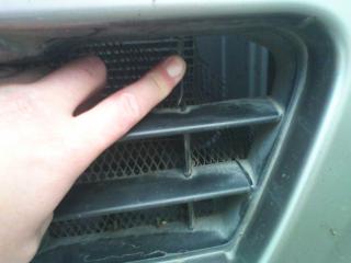

Здравствуйте форумчане Перед поездкой на юг решил поставить себе защитную сетку на радиатор но увидев цену на эту защиту решил сделать её сам благо цех по изготовлению пластиковых окон находится в соседнем здании Взяв в цеху куски алюминиевого профиля который ставится между стёкол в стеклопакетах я отпилил профиль немного больше длины нижней решётки радиатора просверлив отверстия вставил профиль на изгиб чтобы не вылетели
http://s57.radikal.ru/i156/1411/f1/4df341388fdf.jpg
http://s017.radikal.ru/i440/1411/ff/6122f412da70.jpg
http://s019.radikal.ru/i637/1411/c2/41ff93559fbd.jpg
Вот и всё...
Извиняюсь, писал первый раз на форуме...

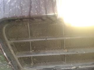

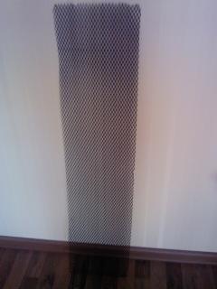

Почитав форум, решил тоже поставить сетку по примеру BlackCH. Большое спасибо за инструкцию good.gif
Ставили со знакомым. Удобно устанавливить таким образом , снаружи не стал - это возиться, подгонять.... некогда. Сетка 96*20 см влезла отлично.
Правдо ячейки думаю не крупноваты ли (15мм "на глаз" по диагонали ромбик максимум)?

тут ведь как - от камушков нормально, от мух может и крупновато, но через мелкую и воздух хуже бежит... я вот всё думаю свою мелкую (~6,5мм длинная диагональ) на покрупнее поменять...
добавлено:
щаз фотку получше рассмотрел - нормальный размер, не крупно!

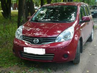

uga.gif Ура!!! Спасибо рекомендациям Знатоков Клуба!!! Вчера поставил сетку ("Доллекс" 5-10 мм ромбик 130-30см) smile.gif. Все нюансы пригодились. Примеряя с наружи, "спроэктировал" сетку. Снял муранку(не без шаманства конечно wacko.gif - правые защелки отошли мягко, а левые выходили путем мееееееедленного потягивания решетки на себя, шатание не помогало). Посередине балка мешала.... Впихнул сетку, поставил враспор (сверху лонжерон, я так понял, а снизу пластик). Затянул хомуты, и... под бодрые крики жены ( ребенок баловался mad.gif , требовалось вмешательство ОтцА angry2.gif ) на 25-30 минуте все закрыл...
Вот фото...

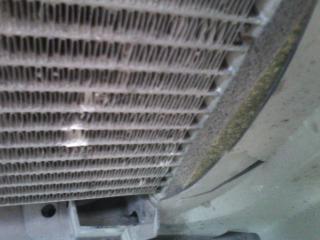

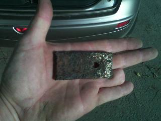

Сегодня ночью со встречной прилетело такое...
Наделало следующее...
Прикрепленное изображение и Прикрепленное изображение.
Слава сетке! С честью погасила удар. Слегка помялись соты на радиаторе, но как подумаю, что могло быть, если бы не было сетки... Ужасаюсь.
Простите за качество фото.

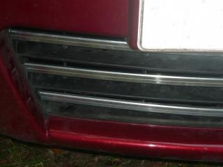

В выходные менял галогеновые фары на ксеноновые.
Пришлось бампер полностью снимать и т.к установка сеточки была не запланирована (пистолет с клеем остался дома), то пришлось обойтись таким вариантом...

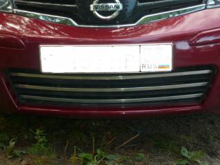

Цитата(AndreyArb @ 19.6.2016, 20:57) *
думаю такую поставить MESHMSK RSA24048B
Ставил 0139081315B MESHMSK. Отлично выглядит.Изображение
