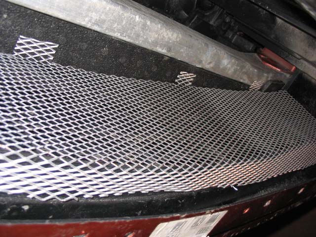

И так, после 4-х часов мучений, танцев и лежания под машиной, счастливые и чумазые несём огромную каракатицу бампера домой, где её отмываем, будущее место приклейки сетки обезжириваем ацетоном.
Маленькое отступление. Передний молдинг, он же чёрная пластиковая полоска, он же "борода" находится в нижней части (нише) бампера и крепится к нму клипсами, как показано на картинке.

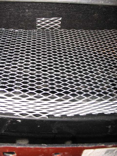

Далее отрезаем от сетки лишнее, изгибаем руками по месту и приклеиваем термо-пистолетом везде где можно. Я с клеем явно не рассчитал и 4 маленьких стержня 8Х100 мм кончились очень быстро и в основном ушли на приклеивание центральных точек. Впаивать боковины паяльником я не решился, поэтому в ход пошли все клеи, какие нашел дома.
Плюс, для надёжности, всё-таки порсверлил по паре дырочек в стенках решётки бампера и прикрутил боковины проволокой в ПВХ изоляции. Теперь эти "стежки", если приглядеться, видны снаружи, зато сетка закреплена мёртво. Думаю поскрасить "стежки" чёрной краской, тогда совсем будет незаметно. Вот что получилось в результате.
Собирал автомобиль ещё 1 час, практирески ночью и с фонариком в зубах. Прицепить бампер оказалось намного легче, чем его снять. Сначала прикручиваем до упора белые пластиковые детали на боковинах крыльев. Затем подключаем к бамперу ПТФ и воду. Затем каждую боковину бампера "защёлкиваем" в эти пластиковые детальки с обеих сторон. Затем прикручиваем вторые саморезы и собираем пластиковые подкрылки с обеих сторон. После этого, вставляем и защёлкиваем все клипсы снизу и закручиваем по 3 самореза с каждой стороны снизу. Ну и в последнюю очередь, втавляем 6 клипс сверху. Внимание! Клипсы имеют разную длинну. Вставлять клипсы нужно на их прежние места и не путать друг с другом! Вот что получилось в итоге.
На снимке хорошо видна большая пластина защиты картера и двигателя, затем этот самый передний спойлер и ещё выше бампер с сеточкой.
Не хочу никого пугать, но советую трижды подумать, готовы ли вы провозиться с автомобилем практически весь день, зачастую громко или про себя ругаясь разными плохими словами, поцарапать руки не смотря на одежду с длинным рукавом и перчатки и т.д. Если готовы, то заранее советую приготовить большое количество клея для термопистолета (6-7 больших или 10-12 маленьких стержней), запастись ацетоном для очистки и обезжиривания ну и терпением, терпением, терпением. Безусловно, эту работу гораздо легче выполнить вдвоём, в тёплом гараже с подъёмником.
Ну и в качестве завершения этой истории, картинка бампера после покраски проволочных стежков чёрной краской.
Теперь они не так заметны, а со временем думаю сольются по цвету с чёрной решёткой бампера и станут совсем незаметны.
Напомню, что я был вынужден прикрутить сетку проволочными стежками, т.к. клей в термо-пистолете кончился, время поджимало и до ночи было необходимо машинку собрать, поскольку оставлять её разобранную на улице на ночь никак не возможно.
Если будете делать сами, всё-таки стоит все крепления сетки произвести с внутренней части бампера, чтобы снаружи они не были видны.

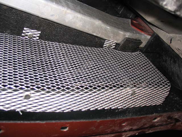

Второе отличие - крепление сетки не на клей, а просто на саморезы. Сверху просто вкрутили саморезы в мягкую прокладку. А снизу просверлили тоненькие дырки в решетке на бампере, потом вних вкрутили саморезы.
После остались две заклепки от пластиковой защиты (где-то забыли воткнуть), но какой же конструктор не без лишних деталей. biggrin.gif
На все работы ушло часа полтора, вместе с тем, что пришлось разок съездить за нужным инструментом. По моему, этот вариант менее геморойный, чем предложил уважаемый OSVL. И, надеюсь, более доступный для масс. Согласитесь, целый день мучаться из-за какой-то сетки, не каждый будет. smile.gif
К тому же такую работу без труда смогут выполнить в любом сервисе с подъемником или ямой, бампер снимать нет нужды - остальное дело техники.
Вот фото, как изогнуть сетку и прикрутить саморезами.

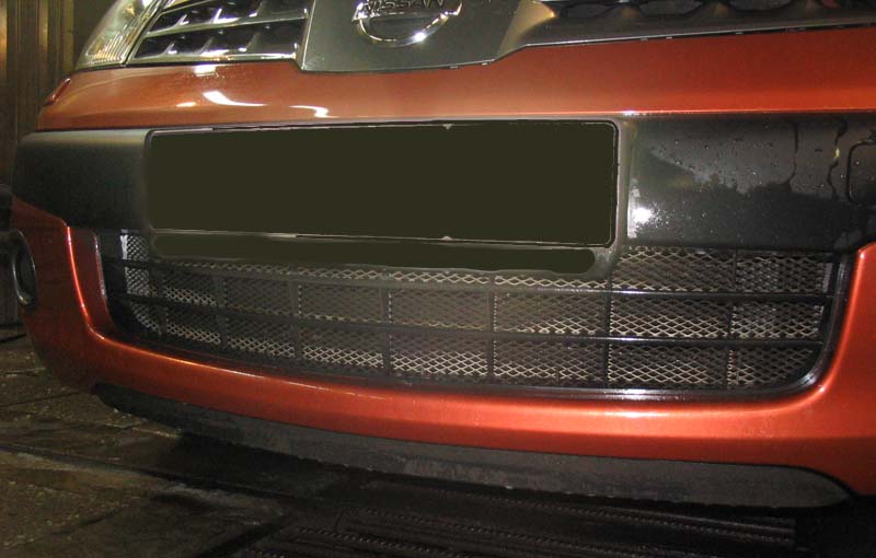

Вот, посмотрие на фотографию сетки. Как я говорил - цвет не очень важен.
Maxnet
сообщение 15.1.2007, 8:10
Сообщений: 68
Из: Ростовская обл. г.Шахты
Спасибо Rime ..... отлично смотрится ...... молодца... :-)))
