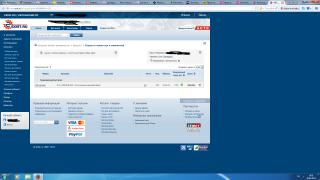

profinrus
сообщение 16.5.2014, 13:56
Сообщение #731
Сообщений: 1 747
Регистрация: 12.8.2013
Из: моск обл
вот он...

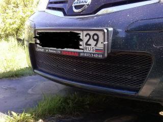

Димыч
сообщение 17.6.2014, 19:32
Сообщение #737
Сообщений: 80
Регистрация: 21.3.2013
Из: г. Коряжма
Я сетку купил за 200руб. Одел на неё резинку от подкрылков ВАЗ. Закрепил хомутами ни чего не снимая.Вроде нормально смотрится.Прикрепленное изображение
