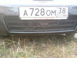

Долго собирался, но сегодня сделал!
Сетка от воздушного фильтра грузовика. Верхняя часть на саморезах, лепестки оставлял. Бока и низ закреплены и как бы обрамлены стальным проводом в алюминиевой оплётке на который одел чёрную термоусадку, так как алюминий плохо окрашивается. В начале хотел сетку на работе порошковой покрыть, передумал из-за её хлипкости, купил балончик. Провод закреплён тремя хомутами, правда пришлось просверлить три отверстия!
