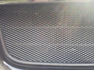

резинка с задних фонарей ВАЗ, не помню какой точно модели, как бы не пятёрки, когда себе искал уплотнитель был в рулонах, сейчас режут по 90 см, нам вкруговую этого маловато но можно стыковать, вот фото он п образный

Ух, купил я наконец сетку, завтра поеду в сервис ставить защиту заодно и попрошу сетку прилепить.
Может кто подскажет точные размеры трафарета под доресталенговый ноут? Что бы не мучатся и сразу вырезать.

решётка сложной геометрической формы получается, там размеров надо снять wacko2.gif короче только методом подгонки шаблона из картона, не так уж и сложно, всё сделал за пол часа....

ставлю сетку с наружи, чем закрепить подскажите. силиконовые хомуты на морозе ломаются.

проволкой wink.gif пока закрепи, а летом хомутами затянешь

Решётку ставил изнутри, сняв муранку и просунув сверху всё это хозяйство внутрь. Низ вырезается легко по подгонке снаружи, а при желании поставить сетку в муранку - примерять по месту, благо, что она уже снята. Крепил пластиковыми хомутами. За год эксплуатации поменял не больше двух штук. На работу час с перекурами и кофепитием. У дилера всё это стоит 3500-3800 рублей. Так что ставьте сами - ничего сложного.

Снаружи удобно саморезиками в перекрестия решетки...

Именно так и сделал. Три чёрных самореза. Надёжно и саморезов не видно.

всё сам вырезал, подогнал, начал крепить хомутами после 6 лопнутого бросил, саморезами портить вид неохото

В Ухте уже несколько лет езжу с сеткой, установленной в бампер изнутри именно на пластиковых хомутиках.
Ничего не лопается. nea.gif Ни в мороз, ни под нагрузками на сетку... А морозы у нас не меньше бывают, да и продолжительные тоже.
P.S.: А когда у тебя хомуты лопаются?
Не при затяжке ли их во время установки сетки на морозе?! Тогда было бы понятно...
А установив сетку и закрепив её такими хомутами в тепле, - ничего не должно потом лопаться годАми! victory.gif

Обычно лопаются черные стяжки, белые более надежные.

На белых стяжках второй год без проблем сетка стоит снаружи.

Крепил черными в -15градусов налил в банку теплой воды и положил в нее хомуты замками вниз,прикрепилось все нормально ничего не поломал.

+1 но белые видно. Белыми решётку на муранке крепил, там их не видно, а внизу чёрными тройкой или четвёркой и до дури не тянул, нет необходимости. При установке всего этого хозяйства замки хомутов оставлял внутри ( все руки поободрал ), а при замене впоследствии пары лопнувших хомутов замки оставлял уже снаружи (чёрные не видно).

Дело не в цвете стрипцев, а в производителе.
Есть китайское фуфло, а есть и качественный Китай.

Сетка черная, белые бросаться будут, а лопались у замка, даже затянуть не успел.
А идея хорошая, насчет банки с тёплой водой, завтра попробую. Не терпится поставить да посмотреть, а то два дня подгонял сетку, не говоря, сколько искал уплотнитель

я просто на проволоку тонкую(кондуктор из гофры пластиковой) в трёх местах подцепил и усё.
