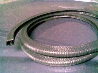

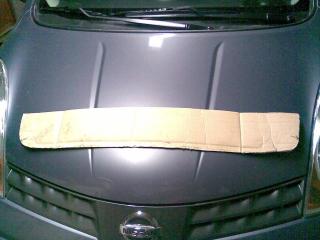

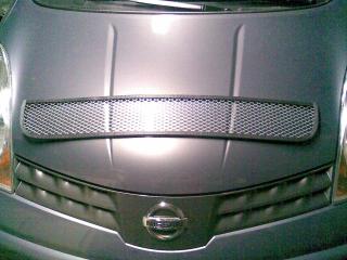

Я поставил решетку снаружи бампера. Вырезал ликало из картона. По нему сетку, которую взял на авторынке за 210 рублей. Затем оконтовку по периметру специальной защитой от порезов (на работе раздобыл). И закрепил на двух стяжках. Ну и вот что получилось в итоге. Извините за качество фото, что было под рукой тем и щелкал biggrin.gif

Очень добротно.
Еще бы название этой штуки, что стоит по периметру, и было бы совсем хорошо. Пока что с окантовкой мало кто морочится, а если и парится - то кто во что горазд.
