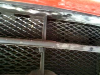

Всем привет!!!
Я на свой вот так сделал (правда чуток по бокам накосячил):

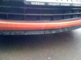

Всем привет, тоже за праздники поставил сеточку.
Установку споизвел через верх, сняв мурановскую решетку, сеточку покупал у Дмитрия, за что спасибо ему. Времени потратил 30 минут, отрезал ножницами сетку по ширине отверстия с небольшим запасом, просунул сетку изнутри, и спереди притянул пластиковыми хомутами.

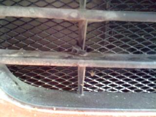

Пробовал установить сетку, предварительно сняв мурановскую решетку, повозился, но не получилось, боялся поломать крепления, да и неудобно очень, не представляю, как народ говорит, что за полчаса все поставил...
Потом залез в яму и быстро открутил снизу саморезы и болты крепления нижней пластмассовой заглушки, немного ослабил защиту картера, так как она внахлест её прижимала. Легко снял клипсы, правда две сломал по неопытности, остальные пошли легче.Пластик гибкий, можно не снимать заглушку а просто оттянуть и просунуть в щель сетку. Дальше все просто, притянул хомутами сетку и закрутил саморезы и болты, клипсы. Заехал на авторынок, купил несколько клипс в запас, при случае заменю сломанные. Сетка смотрится красиво, не понятно, почему сразу не ставят на заводе, полезно и красиво!
