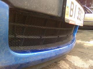

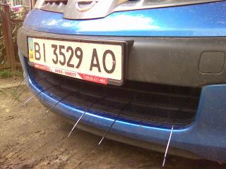

Железная крашеная в черный цвет сетка на авторынке 35 грн.
Стяжки черные не хрупкие 280мм*3мм
Вырезал шаблон из картона, примерял, подрезал где тесно, вырезал сетку с запасом в 2 см сверху и эти 2 см загнул наружу (можно потом прихватить саморезами в 3-4 местах). По контуру надел термоусадку черного цвета разрезаную вдоль, чтобы не царапало краску на бампере.
Наживил на стяжки, не затягивая, выставил ровно сетку, затянул, лишнее обрезал.
на вырезание сетки потратил 20 минут, понадобились кусачки и ножницы по металлу.
на установку 5 минут с фотографированием smile.gif Доволен как слон smile.gif все кто видел говорят как будто там и была.

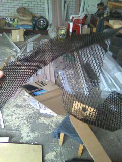

В связи с тем, что у нас легче найти воздушний фильтр от КамАЗ'а, чем сетку на радиатор на рынке, вот, что получилось...
Расходы составили 85 руб. на краску и 20 руб. на стяжки.
Бампер не снимал, сделал макет из бумаги и по этому макету вырезал сетку, покрасил и прикрепил ее с помощью стяжек (пластмассовые хомуты). По-моему где-то выше в этом топике подробно расписано...

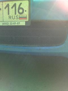

RUSLAN N
сообщение 12.8.2008, 12:45
Сообщение #116
Сообщений: 860
Регистрация: 30.6.2008
Из: НАБ. ЧЕЛНЫ. ТАТАРСТАН
Всем привет!
Приукрасил свой автомобиль.

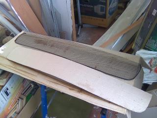

Купил в магазине декоративную сетку за 450 руб.
Применял картон в виде трафарета на бампер...
Вырезал из сетки похожую форму...
Использовал хомуты-стяжки для закрепления сетки.
И вот что получилось...
Оставшуюся сетку применил под решётку-муранку...
