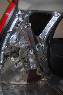

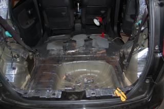

Ну вот, отмучался с задней частью!!! Думаю вам будет интересно глянуть фоточки!!!

Молодец,такой вариант годится.Хотя возможны варианты.Единственно советую,внимательно посмотри,чтобы сплен везде прижимался пластиковыми панелями,я видел ты их оклеил битопластом,это правильно,так вот при сборке проконтролируй чтобы по возможности сплен был прижат,иначе он со временем отходит.В этом году разбирал у себя и заметил,местами отклеился(особенно на углах).
А крышу делаешь?Делай обязательно,она самая главная,поверь,большего вибрирующего листа металла в еноте нет.
Советую под запаску,поверх сплена,приклей баръер 5мм,иначе сплен очень нежный и будет рваться.
и на полы под ноги поверх всего барьер.
А так всё правильно,молодец,не забудь закрыть все отверстия,под провода(из салона в двери),можно
поверх всей изоляции.Желаю удачи!Уверен,будешь доволен как слон!
После такой изоляции,акустический комфорт не уступит ни одной немке-проверено.
Да,ещё,на задние арки неплохо добавить сверху полностью битопласта,будет 3и слоя,а то у тебя вибропласта маловато,а они очень шумные.
Сообщение отредактировал evad - 29.4.2010, 22:57

Да и так очень хорошо стало, хоть жопа перестала бухать на полицейских и арки тише стали! Я бы сделал передние арки, но, я так понимаю, что их нужно делать снаружи!?
