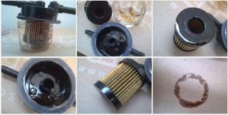

Всем привет!
Скажите, на сколько действенно, целесообразно, безопасно вот такое "обновление", предложенное на братском форуме пользователем Anton-24kk:
Во избежание попадание масляных паров во впускной коллектор, а именно на ДЗ, установил вот что:
Почти год езжу с такой чтучкой, проблем нет, зато есть потемнения некоторые - вывод: чтучка работает!
Недавно снял фильтр который ставил на сапун, заменил его на новый, старый же на всеобщее обозрение разобрал:
Всё это отфильтровалось за год. На последнем фото след на картоне от фильтра, точнее от масла с него.
Всё это обычно летит на заслонку - у меня же она хотя бы с одной стороны чистая. Вторая сторона по прежнему загрязняется периодически, но над этим пока работаю Smile
Источник ТЫК

Только не понятно в какую сторону стрелочкой ставить которая на фильтре
Novius
сообщение 27.5.2015, 16:58
Сообщение #208
Группа: Неактивированные
Сообщений: 721
Регистрация: 3.10.2014
Из: Москва ЦАО
Дык, по направлению движения этих паров! Тут-то, вроде, понятно...

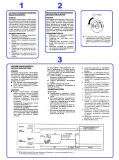

Вчера перечитал все советы и инструкции ещё по нескольку раз и понял свою ошибку (как минимум две).
Выложу коллажик от оригинальной инструкции, напишу полные мои действия и подмечу ошибки, может пригодится кому.
Мои удачные действия:
1) Прогрел машину и коробку путем езды 18км (30мин) на работу.
2) Остановился на горизонтальной поверхности, выровнял руль, коробку в положение "P", (обороты чуть менее 1000) заглушил двигатель, отстегнул ремень безоп., снял с ручника.
3) Убедился, что все электропотребители отключены, подушка без. пассажира включена (лампа не горит).
4) Секундомер в руке.
5) Попытался произвести процедуру сброса ошибки (у меня после чистки дросселя горит постоянно чек). Прошел весь процесс по секундомеру не взирая на то, что индикация молчала. Бог с ним. Не заводя двигатель перехожу далее. Ключ в положении LOCK.
7) Делаю "Обучение отпущенному положению педали акселератора", не заводя двигатель перехожу далее. Ключ в положении LOCK.
8) Делаю "Обучение закрытому положению дроссельной заслонки", не заводя двигатель перехожу далее. Ключ в положении LOCK.
9) Начинаю делать "Обучение подачи воздуха на оборотах холостого хода" с секундомером:
- ключ в положение ON, жду 3 сек
- как только на секундомере загорается 3:00, начинаю быстро нажимать 5 раз педаль газа и сразу начинаю отсчет 7ми секунд. !ВАЖНО! по мимо того, что нажать 5 раз нужно за 5 сек, последующие 7 секунд надо отсчитывать сразу после 5го отжатия педали газа, если вдруг вы успели это сделать быстрее чем за 5 секунд (это была моя 1я ошибка).
- по завершении 7ми секунд нажимаю педаль газа (индикация панели молчит)
- далее жду ~22-23 секунды (тут я немного сбился) и отпускаю педаль газа (индикация панели молчит)
- сразу завожу двигатель, вот тут то и начнёт дроссель обучаться !ВАЖНО! если вы, после последнего этапа (отпустить газ на 20 сек) вернете ключ в положение OFF/LOCK, то весь процесс сбросится (это была моя 2я ошибка).
- двигатель завелся, сразу вижу, что не горит чек и быстро нормируются обороты
ЗЫ Правда потом увидел, что забыл вытащить зарядку телефона из прикуривателя. smile.gif
Всем большое спасибо!
