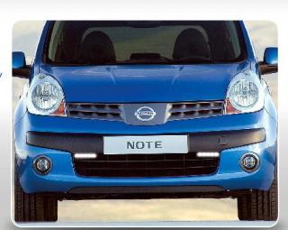

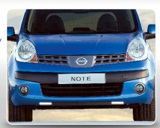

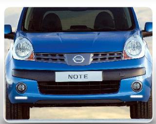

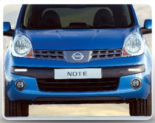

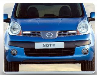

сообщение 22.7.2010, 22:26
Сообщение #99
здесь кстати можно примерить фарки на Енота - нужно только загрузить его фотографию, ну и поигратся с выбором места.
идеальным считаю врезание в бампер, прямо под фарой, но это игратся нужно sad.gif да и бампер резать чего то не особо хочется.
хотя поигравшись понравилось внизу под ПТФ-кой )) достаточно прикольно и гармонично, хотя тут уже вопрос скорее в попадании воды и влаги (((
есть и другие более интересные варианты:
1 - Прикрепленное изображение
2 - Прикрепленное изображение
3 - Прикрепленное изображение
4 - Прикрепленное изображение
5 - Прикрепленное изображение
6 - Прикрепленное изображение
7 - Прикрепленное изображение
сообщение 23.7.2010, 6:43
Сообщение #100
Первый вариант хорош. В углубление от переднего спойлера.
