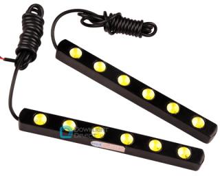

А мне вот такие понравились:
1 Pair Car White SMD 6 LED Super Bright High Power Daytime Running DRL Day Light
NOTE 1.6 MT (2012)
