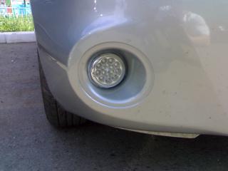

Получилось хорошо! victory.gif Зер гуд good.gif Можно ещё фото в выключенном состоянии вблизи, дабы посмотреть как все встало в бампер?
Как подключал?
Сходил, сфоткал. Малость герметик видать, конечно....
Цитата(alexandei @ 6.7.2011, 9:23) *
зашибись. Только переднюю поверхность диодного кружочка советую прикрыть круглым куском толстого прозрачного пластика. Так саму диодную штуку накакой камень не пробьет, и не разгерметизирует, а пластиковый кругляш можно будет легко и дешево менять по мере износа.
Согласен! Сам над этим думал, а как его присобачить? воздушная прослойка между ДХО и пластиком должна быть? или наглухо клеить?
сообщение 6.7.2011, 8:39
Сообщение #342
Да можно нагухо.... там не такие температуры.... И ободок заодно, герметик прикрытьи будет вообще зашибительски.

Да, Братец Лис, чуть не забыл. Подключил на габариты. Вытащил нафиг лампочки из них, а провода просунул в разъём и загнул там . Они хорошо прижались вилкой)))
Вот-вот.....)))) Мысль про ободок уже гложет........

Цитата(Ланселот @ 6.7.2011, 8:06) *
Наконец-то впендюрил на своего Енота ДХО...
Два месяца прошло......... мои дешевые китайские ДХОшки пока живут и исправно горят....... Ни одной остановки ментами пока не было......... Правда есть одно "но".
Пришлось промазать по контуру стёкла, т.к. пропускают, собаки, воду............ Сейчас нормально
