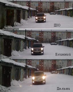

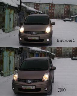

cap_Nemo
сообщение 26.2.2011, 20:33
Сообщение #206
Сообщений: 47
Регистрация: 19.4.2010
Из: Апатиты
Чтоб не быть голословным сфоткал енота с разными режимами фар:
На фото не совсем хорошо видно - ДХО меньше слепят чем ближний и тем более дальний свет фар.
Следующие снимки более наглядные.
Я для себя решил перестраховаться, установив сразу и светодиоды и ДХО на базе импульсного включения дальнего света фар.

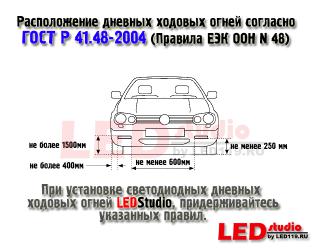

Чо касается ГОСТов:
6.19 Дневной ходовой огонь
6.19.1 Установка
Факультативна на автомобилях. Запрещена на прицепах.
6.19.2 Число
Два.
6.19.3 Схема монтажа
Специальных предписаний нет.
6.19.4 Размещение
6.19.4.1 По ширине - точка поверхности, видимой в направлении исходной
оси, наиболее удаленная от средней продольной плоскости транспортного
средства, должна находиться на расстоянии не более 400 мм от края
габаритной ширины транспортного средства.
Расстояние между внутренними краями двух видимых поверхностей должно быть
не менее 600 мм. Это расстояние может быть уменьшено до 400 мм, если
габаритная ширина транспортного средства составляет менее 1300 мм.
6.19.4.2 По высоте - на расстоянии от 250 до 1500 мм над уровнем грунта.
6.19.4.3 По длине - на передней части транспортного средства. Это
требование считают выполненным, если излучаемый свет не мешает водителю
непосредственно или косвенно в результате отражения зеркалами заднего вида
и/или другими отражающими поверхностями транспортного средства.
6.19.5 Геометрическая видимость
Горизонтальный угол бета = 20° наружу и внутрь.
Вертикальный угол альфа = 10° вверх и вниз от горизонтали.
6.19.6 Направление
Вперед.
6.19.7 Функциональная электрическая схема
В случае их установки дневные ходовые огни должны включаться
автоматически, когда приведен в положение "включено" орган управления
запуском/остановом двигателя. Должна быть обеспечена возможность
приведения в действие и отключения функционирования автоматического
включения дневных ходовых огней без помощи инструмента.
Дневные ходовые огни должны выключаться автоматически, когда включаются
головные фары, за исключением тех случаев, когда головные фары включаются
на короткий промежуток времени для сигнализации участникам движения.
6.19.8 Контрольный сигнал
Факультативен в виде замкнутого контура.
6.19.9 Прочие предписания
Нет.
А вот с фотками ты намудрил. Как можно сравнивать, если у тебя на фото и расстояние разное и тем более угол съемки отличается.
Другой автомобиль (2014)
cap_Nemo
сообщение 27.2.2011, 12:10
Сообщение #211
Сообщений: 47
Из: Апатиты
На первых 3 фотках и угол и расстояние одинаковое, просто фотки немного обрезал не одинаково, снимал с метров 30 (приходилось туда-сюда бегать - снимал один). А две следующих , да - угол немного не тот, но соотношение яркости (одна треть от полного накала) светит примерно так (у дальнего света (ДХО) нет углового преломления - светится вся фара).
