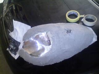

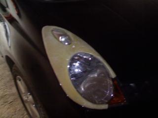

Сначала занялся накладками на фары.

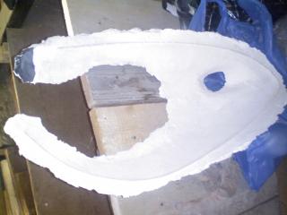

Процесс изготовления гипсовой матрицы. обклеил скотчем предварительно.
готовая матрица

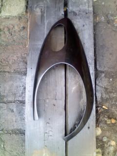

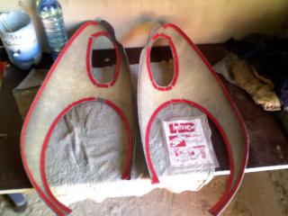

Далее стекловолокно 300-тое на эпоксидной смоле. Сушка. И получаем изделие.Извиняюсь за качество фоты.

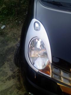

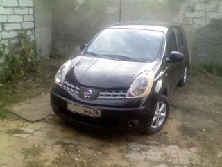

Первая примерка
покраска
вид уже лучше
клеим на скотч.
Есть ресницы на продажу. 3500 руб. + пересылка .

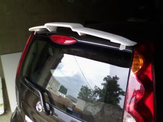

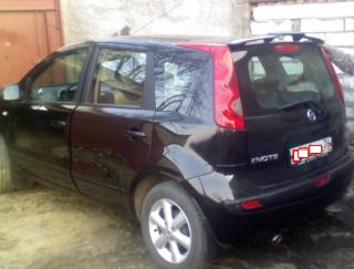

Ну и далее тем же способом делаем спойлер.

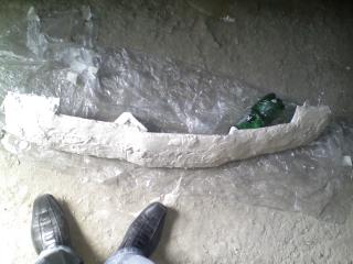

заготовка из плотного пенопласта
Делаю матрицу гипсовую - двухстороннюю
Верхняя сторона.
Такая же беда и с нижней. Ну и далее процесс подгонки матриц. Полировка, выклейка, соединение двух половин. Сушка. Доведение до приличного вида. Фоты к сожалению не делал .
Работал с свободное время всю осень и зиму.

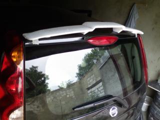

Прогрунтованное изделие
После покраски.

а спойлер ничего так smile.gif - КОбровский брали за основу ?
сообщение 27.4.2010, 20:12
Сообщений: 6 732
Мне то же нравится...
rusbek36
сообщение 27.4.2010, 20:33
Сообщений: 6
Регистрация: 27.4.2010

Ресницы зачотные однозначно. только на мой взгляд, раз уж они такие большие, не лучше ли было бы полностью фару обрамить и разделить ресницей поворотник от сопсна фары? Не думай, я тебя не критикую:)

Note032 ты прав. Сначала ориентировался на оригинальные ниссановские накладки. А после того как сделал таже мысля пришла, но как говориться она уже была опосля. biggrin.gif
