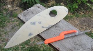

Пока только часть первая. Заготовка формы.
http://www.clubnote.ru/forum/index.php?sho...amp;#entry34283
сообщение 30.6.2008, 7:10
Сообщений: 1 590
Регистрация: 9.9.2007
Из: Татарстан
Фотоотчет.

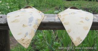

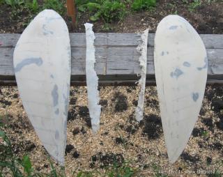

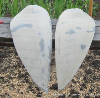

1. Готовим исходные материалы
http://www.clubnote.ru/forum/index.php?act...ost&id=3074
2. Первый слой вид сзади
http://www.clubnote.ru/forum/index.php?act...ost&id=3075
3. Первый слой вид спереди
http://www.clubnote.ru/forum/index.php?act...ost&id=3076
4. Второй слой вид сбоку
http://www.clubnote.ru/forum/index.php?act...ost&id=3077
5. После 3 слоев и высыхания
http://www.clubnote.ru/forum/index.php?act...ost&id=3078
6. Готовая форма сверху
http://www.clubnote.ru/forum/index.php?act...ost&id=3079
7. Готовая форма сбоку.
http://www.clubnote.ru/forum/index.php?act...ost&id=3080
Вид готовой формы не ахти но потом шкуркой все зашкуриться.
Забыл сказать армировал еще нитками, которые просто так не порвешь. Можно использовать тонкую проволоку от сварки.
Дальнейшая операция закупка: шпаклевка со стекловолокном, и обычная автошпаклевка, грунтовка, краска, шкурки 200 - 80 - 120.
Сообщение отредактировал kendim11 - 30.6.2008, 7:11

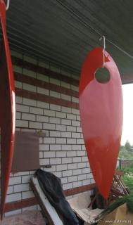

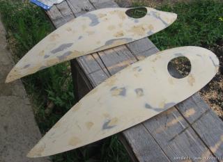

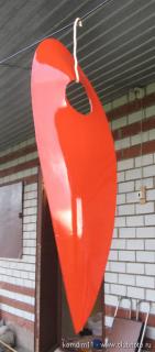

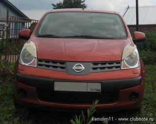

2 этап завершающий
Резал все электро лобзиком на большой скорости(мощности) пилкой по металу с маленькими зубьями.
Ручной лобзик для резки дырочек пригодился для первоначльной резки, а потом электролобзиком.

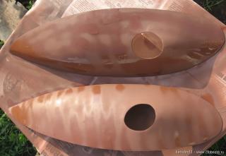

Грунтовка
Покраска
После 24 часов покраски
Результат.

Ну да, сделано с душой, и если присмотреться внимательно, то видно, что границы «реснички» продолжают линию капота и плавно перетекают в линию крыла и далее стойки.

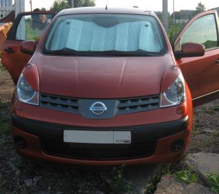

Фото по лучше будет
KPbICA72
сообщение 21.7.2008, 20:08
Сообщений: 651
Из: СПб

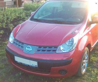

На последней фотке, взгляд у енота, не много "томный" получился biggrin.gif .
сообщение 22.7.2008, 7:17
Сообщений: 1 590
Из: Татарстан
KPbICA72 Я мафынку снимал как бы с высоты. А так из дали смотриш РРРРРРРРРРРРР говорит.
Что еще заметил на освещение как на ближний свет так и на дальный не изменилось.

А как свет бьет с фар.. нормально?
сообщение 15.1.2009, 16:11
Сообщений: 1 590
Из: Татарстан
Да, нормально. Изначально перед постройкой, я вырезал картон и прикладывал поверх фар и смотрел свет фар на стене. Нашел оптимальное положение и приступил к воянию.
