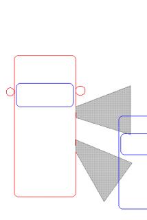

Идея - данная фенька реализуется элементарно с помощью парктроника. Берем обычный задний парктроник, центральные датчики(правый и левый) выносим на молдинги задних дверей(соответственно), боковые - выносим под зеркала или на молдинги дверей передних, пищалку убиваем, иначе задолбает, вместо встроенных диодов ставим две полосочки внешних - на правую дверь и на левую. Работать может -
1) постоянно
2) включабельно
3) только по бортам отдельно при включении поворотника.
Для испытания жизнеспособности идеи можно центральный блок парктроника оставить как есть, а датчики по тёплой погоде прилепить к молдингам на термоклей через приоткрытое окошко или через дверь высунуть.
Дальность действия парктроника - 1,7 метра - достаточна для того чтоб не шарахнуться сходу об машину под боком.
Как вам идея?
Вот так будут выглядеть зоны покрытия:
ДА, давайте не будем тут обсуждать вопрос кому лень головой крутить, а кому нет.
Владельцы вольво(есть друзья) подтверждают - штука полезная и удобная.

Мысля прикольная... А какой угол у датчков парктроника?
сообщение 19.1.2010, 14:11
~ 45-60 градусов. Вполне нормально. Штука в том, что машина - длинная железка, а значит какой-нибудь кусок в луч попадёт наверняка.

Зеркала не спасают от мертой зоны - в зеркалах полоска вдоль авто, а не сбоку.
Да, посидел - подумал - и решил что заднюю пару датчиков лучше в углы бампера - на пять и семь часов - направить, а не на дверь ставить.
Да, наверняка вмешательством в схему можно увеличить чувствительность датчика до 2-3 метров.
