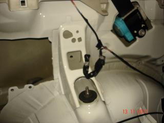

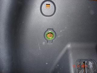

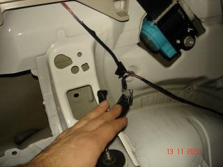

После покупки обогреваемой накидки на сиденье для ребенка,назрела идея установки второй розетки в багажник моего "комфорта". Прочитал инфу по снятию панелей багажника и приступил к работе.Приобрел прикуриватель от Ваз-2110(для справки 236руб.),т.к. он меньше по габаритам.Снял накладку порога,поддалась легко,потянув ее вверх.Затем открутил 2 болта боковой панели(замечу открутились от руки,видимо английские турки тоже халявят!!!),снял вещевой крючок(чуть не сломав его,т.к. не понял сразу,что нужно выдернуть пистон!!),и отщелкнув клипсы панель оказалась в руках.Заветный разьем оказался аккуратно примотан изолентой к жгуту.Повернув ключ зажигания в положение ААС,убедился,что на разьем подается 12 в ,и не придется прокладывать новую линию!На радостях отнес панель домой и аккуратно врезал на штатное место прикуриватель!! Далее освободив разьем,я извлек из него клеммы и произолировал их изолентой.Это необходимо,т.к. штатный разье не подходит к прикуривателю 10-ки и я по одиночке одел клеммы на прикуриватель(соблюдая правильность подключения-центральный +12в.,нижний масса,верхний -подсветка).Кстати я заморочился и подключил подсветку прикуривателя-рядом шел жгут проводов и я вычислил провод ,идущий на габариты(зеленый)!Все -зборка в обратной последовательности!Теперь даже можно прикуривать(но я не курю).Удачи всем,кто захочет повторить все вышеописанное!! hi.gif
