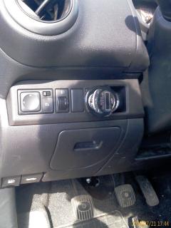

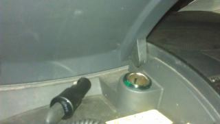

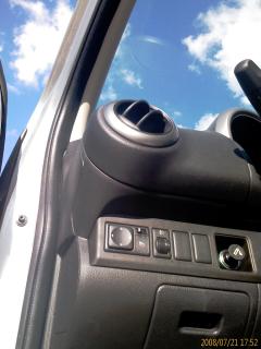

В полости прямоугольного сечения, левее руля, вырезал круглое отверствие под купленное на рынке гнездо с прикуривателем. Прикрепленное изображение

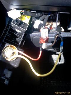

Закрепил эту батву штатной гайкой. Подключил ( + ) к желтой фишке на левой передней стойке, которая находится под фальшпанелью на уровне левой голени. Чтоб туда добраться нужно сдёрнуть резиновый дверной уплотнитель и отстегнуть Эту панель. Там всё видно, трудно ошибиться. Минусовую клемму под корпуснОй болт.
Подключать провода согласно курсу физики за 6й класс общеобразовательной.Прикрепленное изображение

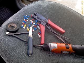

Инструмент такой:Прикрепленное изображение

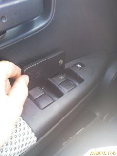

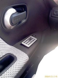

Теперь туда можно не только прикуриватель, но и модулятор втычить с пультом:Прикрепленное изображениеПрикрепленное изображение пульт открыт: Прикрепленное изображение
Под панелью жёлтая фишка с +U постоянно под напругой. Помнить!
