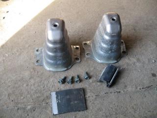

kompas, спасибо за ссылку. Не совсем в тему, но я озадачился усилением ударопрочности задней части еНота.
Хочу поставить горизонтальную балку без самого крюка
Это стандартное крепление фаркопа. Балка ставится на место вот этих ребер жесткости
Мне кажется повреждений будет поменьше в случае удара в зад. Как думаете?
Michael
сообщение 13.11.2009, 0:12
Сообщений: 949
Регистрация: 7.5.2008
есть опасность, что нагрузка распределится по другому от сильного удара и потом на стапеле придётся больше тянуть, а от мелких ударов наверное поможет

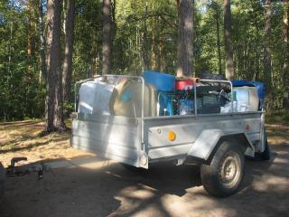

сам собираюсь установить фаркоп,т.как при выезде на отдых мы грузимся так-
