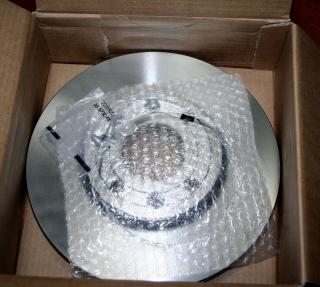

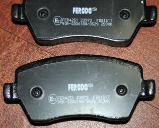

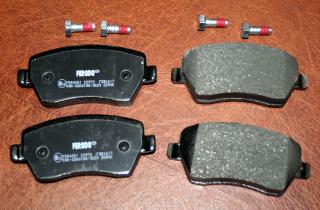

Konstantin_Viktorovich
сообщение 2.12.2012, 18:59
Сообщение #913
Сообщений: 194
Регистрация: 2.7.2008
Из: Украина, г. Донецк.
Привет всем!
Вот приобрел сие чудо, посмотрите, покритикуйте, может кто ставил такое, как отзывы?
Спасибо!
Ценник за 2 диска и 4 колодки + болты какие-то с колодками + доставка в офис в г Донецк
900 Грн. (110 $$)
Прикрепленное изображение Прикрепленное изображение Даже мануал имеется -)
Диски Brembo гладкие
Сообщение отредактировал Konstantin_Viktorovich - 2.12.2012, 19:06
Ozzy-Kiev
сообщение 3.12.2012, 12:32
Сообщение #914
Сообщений: 3 170
Регистрация: 15.6.2011
Из: Киев (краина У)
А чё критиковать-то? незачем. В теме есть пользователи, которые на Брэмбах катались, правда не помню с какими колодками. Полагаю,что феродовские колодки могут раньше времени диски сточить и может писк начальный дольше положенного (присадки) наблюдаться. А так вроде ничего криминального... smile.gif
