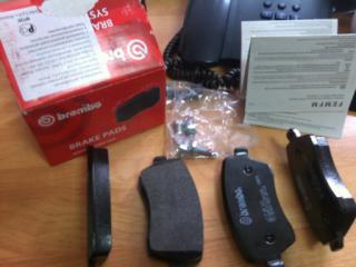

А противоскрипные пластинки и липкие места на колодках у Брембо есть? Или им это не нужно?
Заказал себе комплектом диски и колодки Брембо. Поделитесь опытом, нужно туда полоски двустороннего скотча клеить, смазку медную закладывать там или ещё чего с ними колдовать?
Вроде ничего нет...
Скотч наклейте, не помешает (на внешнюю сторону)!!! Пластинки(направляющие) почистить и смазать. Проверить смазку на "пальцах". Диски ставить будете , посадочное место от ржавчины хорошо очистите.

На колодках и дисках Брембо обнаружил эмблемку LUCAS. Судя по всему, фирма одна и та же.

Буду менять диски и колодки. Думаю комплект Брембо поставить. Брембо+Брембо, как будет выглядеть?

диски брембо ставил + колодки Бош, проехал уже тыс 10, никаких проблем и скрипов не было, у меня все отлично работает!

На праздниках поставил диски и колодки Брембо. Тормозят хорошо, после первых 200 километров стали еле-еле подсвистывать в конце торможения. Надеюсь, пройдет...
