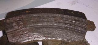

Поменял колодки.
Внутренних колодок что слева, что справа нет вообще. Правая внутренняя вообще уже пластиной диск скребла...
