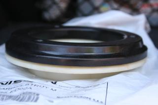

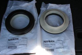

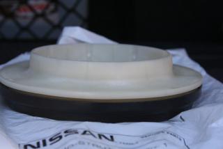

Shaft   Поменяли. Так вот новость в том что он БЕЛЫЙ! ...   3.6.2010, 15:58
roma48   40000км. Заменили на новый образец. Со слов приёмщ...   3.6.2010, 19:50
Shaft   вот выкладаю на всеобщее обозрение ОН :D   4.6.2010, 21:42
