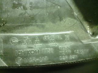

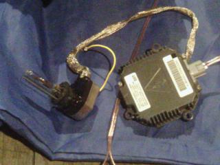

Пришли мои фары от японского ноута.
На фото надписи на боку интересует d2r, смушает e13, реально не наш регион. Надеюсь, гайцы не такие осведомленные.
В комплекте блок розжига. Галка повернется установкой билинзы Който Q5.
Отличие от европейской версии разъёмами подключения лампы и корректора. Открывается фара на ура! 10 минут в коробке с феном и вауля. Герметик резиновый многоразовый.

king 70 отпишись потом о подключении корректора, тоже в плане покупка японофар под ксенон
