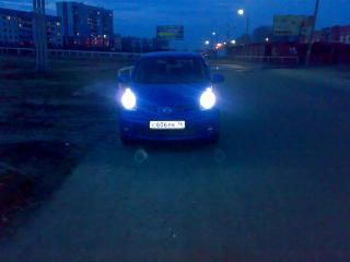

Вот фото в сумерках + ПТФ... Фотик смазывает, светится только кольцо и окантовка немного отражает, но на дороге видать издалека... Да, пожалуй по трассе в сумерках ездить так не нужно, встречных может слепить. Светодиоды яркие...

Братец Лис, а сфотай еще в сумерках - как глазки без ПТФ дорогу освещают?

Цитата(Братец Лис @ 29.4.2009, 11:36) *
Вот фото в сумерках + ПТФ... Фотик смазывает, светится только кольцо и окантовка немного отражает..
Не , теперь ПТФ нужно использовать только в тумане , а то резко желтят . В туман - не до оттенков цвета ... . Вот с диодами в габаритах - это гуд ... .
Легко.... только свету от колечка мало, вот если его диодами внутрь ставить - тогда да.... а так светятсятолько фары, ну может быть чуть на дорогу и попадает, но это так мало, что замарачиваться не стоит. Я ПТФ и включил, что бы хоть как-то светило....

RE[2]: Hyundai Elantra. Полукольца (Ангельские глазки) из светодиодных линеек (тип-5мм)
Сама идея установки этих линеек принадлежит лично хозяину автомобиля и мои уговоры по поводу установки колец MI-Circle были отвергнуты. Собственно хозяин сам осуществил попытку установки линеек, однако, из-за не корректности подключения, светодиоды постепенно вышли из строя. Эффект, если честно, поразил даже меня. За счет направленности света этого типа светодиодов получившиеся полукольца светят ощутимо ярче чем MI-Circle и при этом полностью повторяют контур прорезей маски отражателей (основное пожелание клиента).
ПС. Светодиодные линейки (тип-5мм) устроены следующим образом: в отлитый силиконовый "чехол" установлены светодиодные конструкции из гибкой платы, резисторов и, собственно, светодиодов. Конструкция закреплена в "чехле"обычным силиконовым герметиком. При долговременном высокотемпературном воздействии герметик полностью теряет пластичность и становится хрупким как пластмасса. К тому же и "чехол" и герметик приобретают янтарный оттенок схожий по гамме с цветом гибкой платы. Судя по всему, данные изменения не повлияют на работоспособность линеек. Цвет тоже скорее всего не пострадает. Однако эстетическая составляющая потерпит ощутимый урон, что будет заметно, в основном, в светлое время суток. Именно поэтому рекомендуется замена галогенных ламп на газоразрядные.
