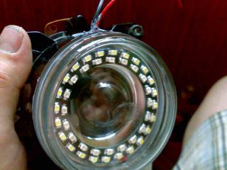

сообщение 9.7.2010, 10:06
Сообщение #183
Круто!!!!
сообщение 9.7.2010, 10:12
Сообщение #184
Внутрь светят, а не вперед, да?
Как от влаги защитили? Фары потеют, незащищенная микруха, особенно гибкая, помрёт только так.
сообщение 9.7.2010, 10:16
Сообщение #185
Саш, светят вперед..... плата изготовлена вручную (диаметр 160)...
rikviem
сообщение 9.7.2010, 11:44
Сообщение #186
Регистрация: 7.5.2010
Не знаю,я в магазине спросил там сказали,что будет ЖИТЬ долго.Уже 2 месяца езжю и ничего пока.Но я подключил их к противотуманкам т.е. когда вкл. ПФ тогда и они вкл.

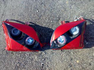

Все помнят какие фары у фьюжена?
Так вот принимаю активное участие в создании альтернативной модульной оптики на этот аппарат.
Используются 4 хеловских модуля, 2 ксеноновые линзы и 2 модуля дальнего света.

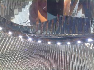

Моя часть - светодиодные ангельские глазки встроеные в линзы.
В ближнем свете А.Г. + функция поворотника (как у меня), в дальнем просто А.Г.
Вот первые фотки. Остальное завтра, когда соберу все модули.

Чё то фара на Фьюжен не похожа

В плане интеграцией? Можем поставить....
Тех регламент требуе наличие корректора, а для узаконивания (получения сертификата) на ксенон - достаточно того корректора, который у нас есть. Я узнавал. Люди узаконивали ксенон.
Mr.Digital, фары самые что ни на есть от фьюжена....

Ну... сами фары не я делал... есть умельцы из Ростова - любую форму слепят... я только светодиодной частью занимался.... но все равно, опыт полезный и работа большая проделана....
Гогги
сообщение 12.7.2010, 6:52
Сообщение #196
Сообщений: 1 395
Регистрация: 2.2.2007
Так может и на нашего попробовать чегой-нить в таком же духе? С помощью этих же Ростовских умельцев, например?! ...Ну и с твоей, Миш, непосредственной помощью wink.gif
сообщение 12.7.2010, 6:59
Сообщение #197
Я уже думал об этом.... но....
Хочется оставить родной корректор, а при модульной оптике он явно будет утрачен. Если и буду дальше тюнить передок - то только в пользу врезных ОЕМ линз.
Хотя если кто захочет - могу подвязаться за исполнение....
На фьюжика обе фары (формовка) обошлись в 6тыс. + модули + покраска....
Думал над идеей задних фонарей..... но не извесно могут ли они отформовать из прозрачного поликорбаната... или вообще, комбинированно.... стеклопластик + поликорбанат

Начал тоже сейчас заниматься переделкой оптики на модульную.
Как закончим, будут фотки конечно, wink.gif немного подождать нужно.
Получиться должно неплохо, но там работы много - посему фотки быстро не получатся.
