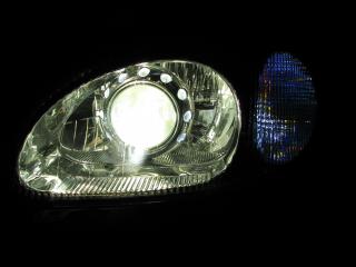

Имею большое желание оттюнинговать фары. Как вариант - вставка диодной подсветки аля габарит.
Вариантов реализации море, как по исполнению, так и по цене. Решил спросить у вас, кто что посоветует?
Вот отфотошопленые варианты:
Братец Лис   Тюнинг фар   6.3.2009, 17:59
alexandei   Вариант 4 - кольцо вокруг основного отражателя, ил...   6.3.2009, 18:25
NoteBook   Может, лучше не рисковать? См п.3.6 Перечня неиспр...   6.3.2009, 21:52
alexandei   Так белый ставить...   6.3.2009, 22:36
holod   Третий сверху показался самым интересным. :good:   6.3.2009, 22:45
RUSLAN N   Братец, лично мне нравится фото 3, где кольцо внут...   6.3.2009, 22:46
DRONIZL   Да, мне тоже 3-я фотка понравилась!!! ...   7.3.2009, 1:55
alexandei   Короче, всем понравился классический"энджел а...   7.3.2009, 8:46

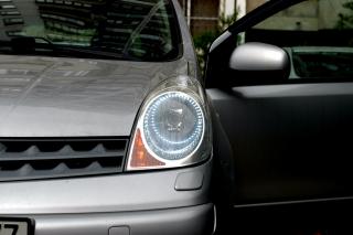

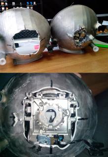

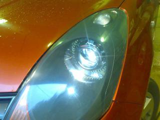

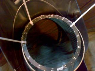

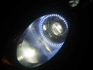

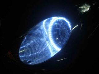

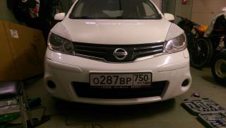

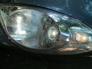

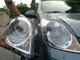

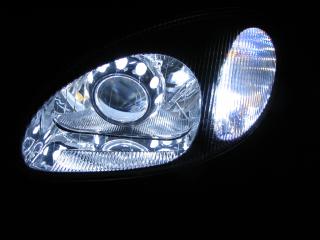

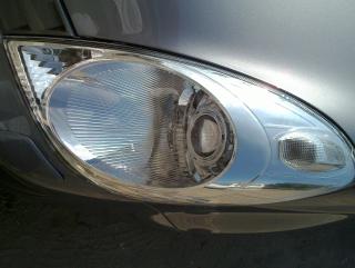

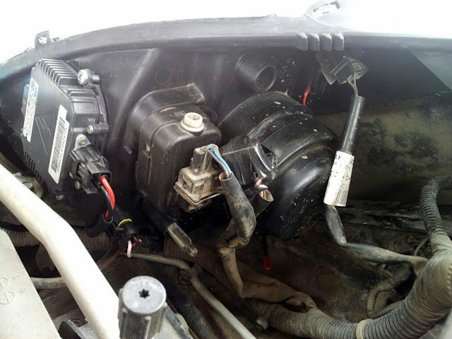

Братец Лис   Усе... Я сделал ангельские глазки.... Фотки завтра...   21.4.2009, 18:16
sergei   В разборке фары самое главное крепко собрать ........   21.4.2009, 18:59
alexandei   Респектище! Ты первый, кто решился! Сдела...   21.4.2009, 19:51
Братец Лис   Смотрится хорошо,но как-то можно поярче диоды ( в...   21.4.2009, 21:13
sergei   Ну главное ,чтоб не сгорели от нашего скачущего на...   21.4.2009, 21:23

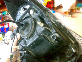

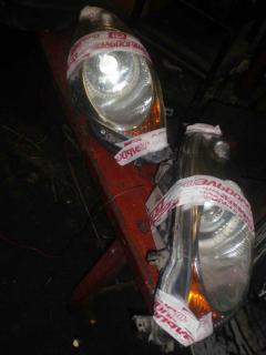

Братец Лис   Т.к. были в наличие 2 битые фары - то на них и тре...   21.4.2009, 21:32
sergei   Блииин , :shok: мне бы битую фару - по каско пла...   21.4.2009, 22:40
alexandei   Немного не в размер колечко, верно?Сколько по день...   21.4.2009, 23:03

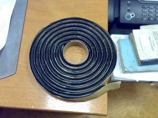

Братец Лис   Возможно герметик для окон то же подойдёт , на ба...   22.4.2009, 10:51
sergei   -40 +150 Мне кажется трудновато разогревать вт...   22.4.2009, 11:46
alexandei   Ждем полноценных фоток. Я просто не уверен, что ко...   22.4.2009, 16:26
Братец Лис   Да, так даже интересней... Смотрим здесь... ...   22.4.2009, 16:52
Andrey59   Братец Лис! Апупенно :good: у меня все смело...   22.4.2009, 17:33
S_h_a_f_t   Братец Лис ну ты молодец такую красотищу сделал, в...   22.4.2009, 18:18
sergei   Отлично , чисто "дневной" свет как в сер...   22.4.2009, 21:36

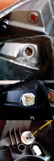

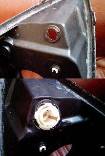

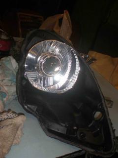

alexandei   Братец Лис, можешь от битой фары взять внешний отр...   23.4.2009, 14:41
Братец Лис   1. Завтра выложу 2. Я все это делал в нашей ремзон...   23.4.2009, 15:05

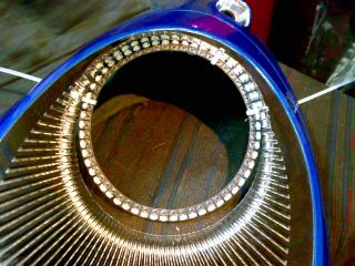

Братец Лис   Схема подключения кольца... Светодиоды подключают...   23.4.2009, 15:53
alexandei   В питере магазины есть, можно не заказывать, а при...   23.4.2009, 17:32
Братец Лис   Это в Питере... Я тут вообще с трудом нашел радиом...   23.4.2009, 18:23
Deemon   А вот интересно ... мощность диодов в ленте больше...   23.4.2009, 20:48

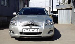

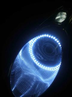

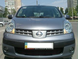

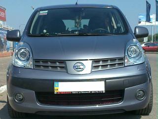

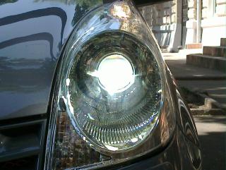

minidisc   отписываюсь - работы было много и некада было отп...   29.4.2009, 10:21
Братец Лис   Вот фото в сумерках + ПТФ... Фотик смазывает, свет...   29.4.2009, 10:36
alexandei   Братец Лис, а сфотай еще в сумерках - как глазки б...   29.4.2009, 10:47
sergei   Вот фото в сумерках + ПТФ... Фотик смазывает, све...   29.4.2009, 11:04
Братец Лис   Братец Лис, а сфотай еще в сумерках - как глазки ...   29.4.2009, 11:56
alexandei   Или подожду, или на даче до своей сам доберусь =) ...   29.4.2009, 11:59
slbad   Че то не видно ни х/каких глазок?????????   29.4.2009, 19:15
Братец Лис   Смотри предидущую страницу.   29.4.2009, 19:47
slbad   Я имел ввиду фотки выложенные выше, уже в рабочем ...   29.4.2009, 21:12
Братец Лис   Фотки на этой странице - кольца в рабочем состояни...   29.4.2009, 21:16

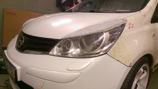

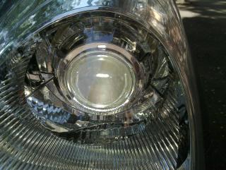

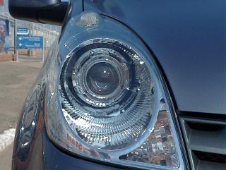

Братец Лис   Переклеил фары. Теперь зазоры как заводские... Рад...   7.5.2009, 15:53
alexandei   Чувствую, мне стоит просто тебя подождать - и анге...   7.5.2009, 17:08
Братец Лис   Туборг грин... или Балтика 8 или Сибирская корона ...   7.5.2009, 17:22

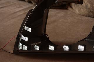

alexandei   Чтот тут нет фото моих глазок - дублирую из борт ж...   22.10.2009, 18:41

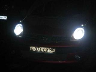

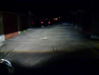

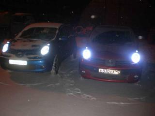

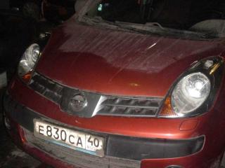

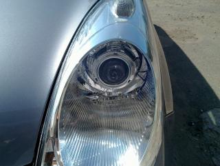

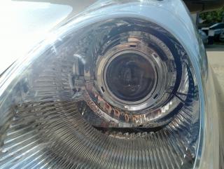

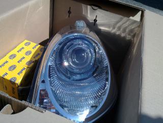

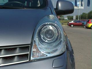

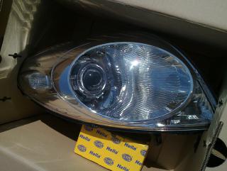

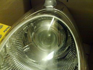

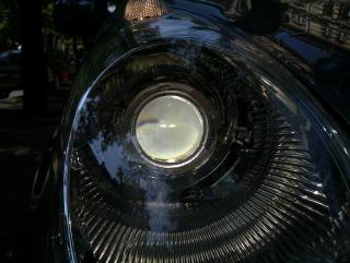

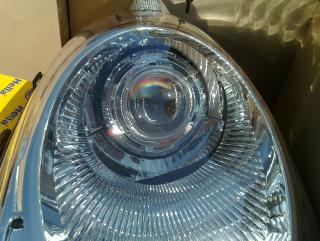

Братец Лис   Небольшой отчёт, как я провел День рождения... За ...   14.12.2009, 9:17
alexandei   Глазки, я смотрю, по моей технологии делали =) то...   14.12.2009, 9:43
Братец Лис   Да, технология твоя, цвет на самом деле белее, фот...   14.12.2009, 9:46

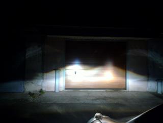

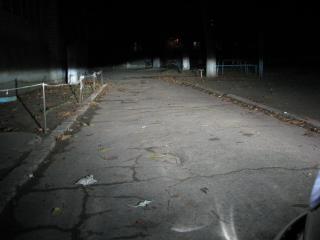

alexandei   Фото света G3 на снег/на стену не делали? У меня ...   14.12.2009, 9:55
Братец Лис   Нет, не делали, бо не в фокусе чуток... Но могу за...   14.12.2009, 10:03
alexandei   У меня чисто белый. Без желтого, без синего. Неуло...   14.12.2009, 10:28
crimecat   От себя хочу еще и еще раз поблагодарить Мишу за т...   14.12.2009, 11:14
sergei   Ну вот :victory: , я всегда говорил,что с линзам...   14.12.2009, 12:01
sergei   Теперь бы ещё фотку света на стену .... ;)   14.12.2009, 21:51
Братец Лис   Я думаю фото на стену будет после победы проблемы ...   14.12.2009, 22:18
