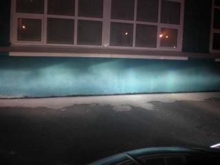

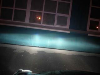

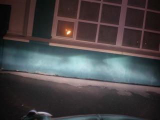

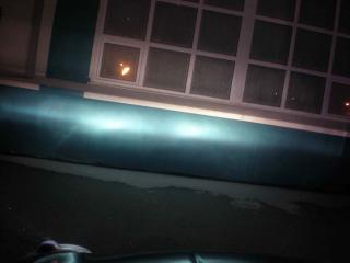

Итак.... продолжение с окончанием....
Приехал ко мне Кирилл ещё раз biggrin.gif.
Сегодня с утра поехали делать. Приняли решение не городить инородного чехла, а крепить лампу винтами. Разобрали все быстро. Далее начались приключения с фиксацией лампы. Начли сверлить одну линзу - сломали сверло. Другую просверлили номально, но обломался винт, когда его закручивали. Пришлось искать другое решение. Посли долгих поисков приняли решение крепить через отверстия, через которые крепится пружинный фиксатор лампы. Сняли его. Подобрали подходящие винтики. Пришлось подпиливать ободок лампы.
В результате получилось следующее:
И наконец, когда все собрали - сделали фотографии на стенку... До стены примено 6 метров.
Фары с линзой ближний/дальний
Фары с простым биксеноном ближний/дальний

Чет, особо разницы не вижу по свету, фотки может быть не айс? В жизни заметна разница? Кроме того, что линзы ровнее.
По фоткам не вижу... Сегодня в маршале узрел лампы OSRAM-ксенон по 350 руб., по уверению продавана светят аки 5000K. Как моя какая сгорит, куплю парочку на пробу.
Другой автомобиль (2007)
сообщение 19.12.2009, 20:58
Сообщение #114
Разница есть. Существенная...
Каждому своё. Я, вот, теперь точняк линзы ставить буду.

Я же не говорю, что плохо. smile.gif Красиво, линия света аккуратная. Просто, пока для меня дорого 15К в фары всунуть.
сообщение 19.12.2009, 21:16
Сообщение #117
Уверен что разница есть, просто фотки и не могут это передать. Я то знаю как светит и то и то biggrin.gif
