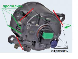

Здравствуйте, уважаемые коллеги! Заморочился туманками, и вот что могу сказать из опыта.
Нот 06 года. Владею им два года, оч нравится. НО туманок реально не хватает, в темное время суток передняя часть авто даже при включеном свете слепая, передний габарит бампера и прилежащая территория не просматривается, а сами габаритки высоко и светят только в глаза и т.п. Неприятные очучения.
Взял фонари от Логан/Сандеро/Дастер с ушами (самые распространенные, стоят около 500 за штуку, но у меня были б/у, т.е. даром), уши отпилил под корень, по боковым выступам корпуса сделал конические пропилы (примерно по форме гнезда в бампере), образовавшиеся щели запаял клеевым пистолетом, что бы вода не проникала. Фонари вошли в гнезда плотнячком до упора в дно, сзади притянул обычным коротким саморезом. Получилось отллично, красиво и надежно!
В штатную проводку решил не лазить, не вижу смысла отдельно включать-выключать ПТФ, при движении в светлое время должен быть включен дневной свет (не габарит), поэтому привязался к габаритному огню, и теперь ПТФ включаются вместе с габаритами (задний фонарь использовать без необходимости неприлично). Нормальная штатная ситуация, бл свет в городе можно не включать. Проводку использовал Логан с лампами Н7 (даром), питание - подсунул проводок под клемму питания габаритки. Без разрезов, зачисток и пайки. Все работает прекрасно, в темноте находиться рядом с автомобилем комфортно, световой луч располагается как положено параллельно горизонту, нет проблем с ДПС, я доволен.
Осталась небольшая недоработка - приобрести и установить накладки ПТФ!
А что касается вопроса бронирования ПТФ - на мой взгляд смысл если дорогое качественное оборудование. Вечного ничего нет. То же, что купить SSD для компьютера и установить систему на второй жесткий диск, чтоб подольше работало.
