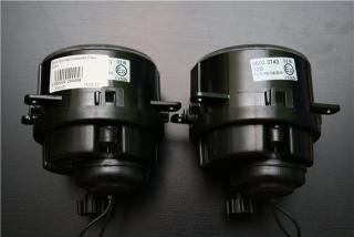

сообщение 21.4.2015, 8:41
Сообщение #925
Сообщений: 9
Регистрация: 19.6.2014
Вот фото сбоку.
Размер только :Габариты (мм): 100*100*120
Сообщение отредактировал Alex86 - 21.4.2015, 8:48
Oleg65
сообщение 21.4.2015, 10:11
Сообщение #926
Сообщений: 664
Регистрация: 4.5.2011
Из: г.Тула
Вот. Было уже: Сообщение #899.
От Логана, во всяком случае старого, на рестайл противотуманки ПОДХОДЯТ. При наличии кронштейна. Смотрел и родные и неродные. Лучше не жадничать. Валео по-моему у логана с завода. Я брал от нексии, то же 1 в 1. Но взял левак, подешевше. sad.gif Теперь, как потеплеет на родные поменяю. smile.gif

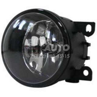

Вопрос к знатокам, подскажите люди добрые.
1. Что лучше заказать? 25540EM04E , 25540-9U01B
Нужен подрулевой, для установки и подключения ПТФ.
Какой из них нужный? ценники одинаковые.
еще есть такой за 1500 рублей, может его взять?Изображение
К сожалению каталожный номер не знаю и продавец тоже, может кто подскажет, или это он и есть ? - 25540EM04E
2. Будет ли работать автосвет на моей комплектации комфорт(2007) года?
3. Правильно я понял, что после установки и подключения туманок и замены подрулевого все будет работать без всяких доп. вмешательств?
4. Туманки хочу такие поставить - ST5512007N
Сообщение отредактировал KILLkgn - 22.6.2015, 10:32
