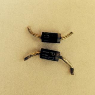

Здраствуйте форумчане. Подскажите подойдут ли такие диоды для пайки? Вынул из старого радио приемника. и если не подойдут, то где их еще можно взять? В магазинах у нас не продают. Может откуда вынуть)
Rinat
сообщение 4.3.2014, 8:49
Сообщение #796
Сообщений: 2 724
Регистрация: 8.2.2011
Подойдут, если целые.
