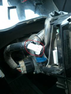

Absorb
сообщение 30.8.2012, 10:27
Сообщение #408
Сообщений: 25
Регистрация: 21.2.2012
Снова добрый день! Напаял диод Д105А, как всегда эффекта не дало. Уже не знаю что думать. В чем же ещё может быть проблема? подскажите пожалуйста что это может быть за колодка, она висит у меня отдельно, рядом с левым подрулевым переключателем и никуда не вставлена?

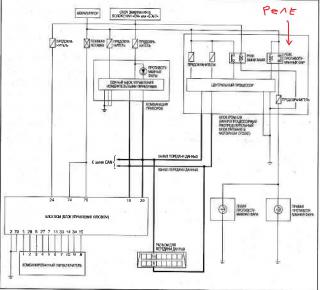

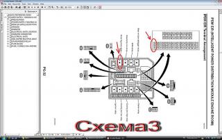

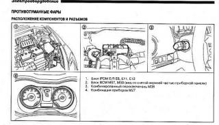

ProVIZOR
сообщение 30.8.2012, 12:21
Сообщение #409
Сообщений: 32
Регистрация: 7.2.2012
Из: Ростов-на-Дону
Если эта картинка как то поможет делу, буду рад.

ProVIZOR
сообщение 30.8.2012, 12:33
Сообщение #410
Сообщений: 32
Из: Ростов-на-Дону
NOTE 1.6 AT (2010)

ProVIZOR
сообщение 30.8.2012, 12:38
Сообщение #412
Сообщений: 32
Из: Ростов-на-Дону
Absorb
Вот ссыль на книжку - там качество получше, нежели я выложил. мож найдешь чего полезного: http://narod.ru/disk/8869906000/Кннига_Енот(PDF).pdf.html
NOTE 1.6 AT (2010)
Absorb
сообщение 30.8.2012, 13:30
Сообщение #413
Сообщений: 25
спасибо! как с работы приду, скачаю. Но судя по схеме это то реле которое как раз находиться в блоке IPDM. Может с ним что не так? нужно снять проверить. А на счет той колодки которую я сфоткал никто ничего сказать не может, откуда они вообще?
